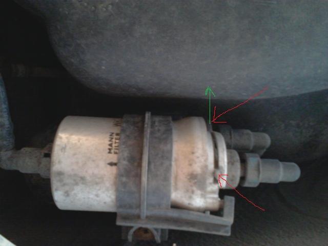

maxxgabi
nu ai filtru cu regulator incorporat, capetele sigurantei care elibereaza regulatorul sunt marcate cu sagetile rosii, sensul de scoatere a sigurantei e marcat cu sageata verde
daca cumperi filtru man codul e WK 59x : https://www.mann-hummel.com/mf_prodkata_eur/index.html?ktlg_page=6&prdsl=4866&ktlg_lang=10&ktlg_01_mrksl=51&ktlg_01_mdrsl=49&ktlg_01_modsl=7&ktlg_01_fzkat=&ktlg_01_fzart=1&ktlg_subpage=0&gobackToPage=1
de asemeni primesti 2 garnituri ce se inlocuiesc binenteles (una e o-ring, una plata)
pretul e cam la jumatate fata de cel cu regulator incorporat ;)

... in cazul asta , trebuie sa cumpar si regulator sau il pot folosi pe acesta ?
emil. sergiu incearca sa-ti spuna ca poti sa cumperi filtrul din linkùl de mai sus(filtru simplu) si sa ii pui regulatoruul de pe filtru tau actual, dupa ce il dai jos bineinteles. In poza iti explica cum se da jos regulatorul.
Mltumesc  SergiuD
Am schimbat filtrul WK 59 X au luat cei de la service , acelasi tip il aveam si pe masina  numai ca cel nou a venit fara cele doua garnituri de care ziceai mai sus ,iar cel vechi nu avea decat garnitura plata pe care au pus-l la filtrul cel nou
filtrul a costat in jur de 50 lei
o zi placuta !
