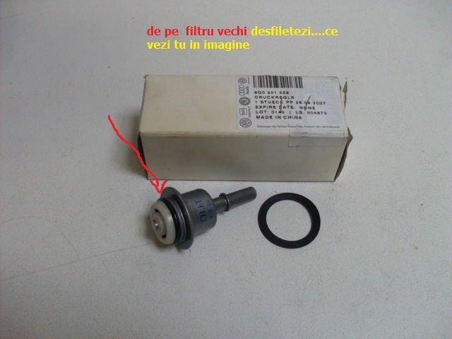

pe noua achizitie din semnatura am regulator detasabil de pe filtru, am luat filtru dar nu mi-ar prinde bine niste sfaturi cum se demonteaza regulatorul de pe filtru si cum sa procedez sa scot mufele furtunaselor fara sa le distrug acele butoane de deblocare
multumesc
Pentru demontarea regulatorului de pe filtru ai raspunsul in imagine.
Cum sa procedezi? Muta cursorul la 2:57 si fii atent la ce spune omul....sau pentru intreaga procedura poti viziona tot clip-ul.
Nu este de pe aceeasi masinuta pe care o ai in semnatura, nu difera mult.... cred ca iti va fi de folos:
