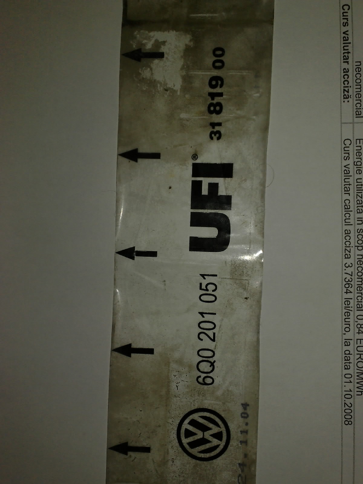

salut,inca ceva nu stiu de cati bari am pe masina(1,4 16vBKY),3 sau 4 bari.am atasat o poza cu hartia care o avea lipit pe el.
Modificat de kryss782001
uita-te pe filtru. este stantat pe el. n u scrie pe hartie. numai daca Blitz ar putea sa-ti spuna dupa cod.

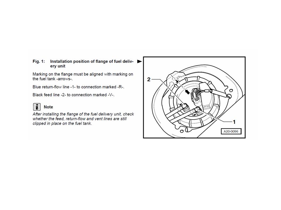

salutare, am schimbat si eu acu ceva timp filtrul de benzina(cel din poza). daca ar fi inversate mufele alea F si E ce ar putea sa se intample ? dupa ce le-am scos nu am tinut cont care si cum :mellow: si le-am bagat la nimereala.
verifica montarea corecta ca in poza, sa stai linstit
