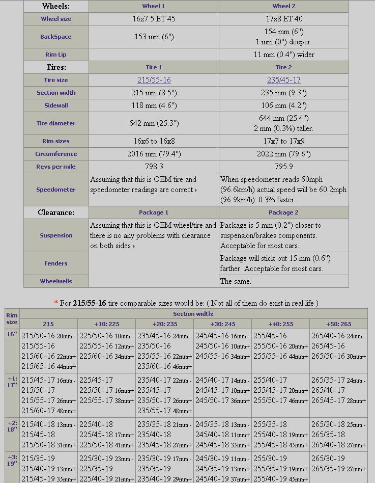

Un site interesant referitor la dimensiuni roti si anvelope este
http://www.rimsntires.com/
Dupa ce alegi modelul masinii, afli care este roata OEM
si apoi poti face comparatie cu alte dimensiuni.
