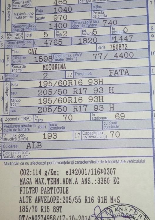

P.S. am certificat de inmatriculare model nou si din cate am vazut nu imi scrie nici un fel de dimensiuni pentru roti , totusi scrie in cartea de identitate dar aia e acasa mereu nu o tin la mine. Numai bine !
P.S. 2 in vechiul certificat de inmatriculare pe langa 235/45/17 scria 215/55/16 dar repet nu vreau sa schimb jantele :D

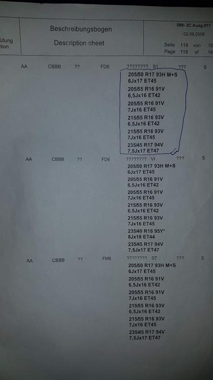

Ciao, vezi ca pe 18 nu ai voie, vezi cartea de identitate, doar 16 sau 17.....si eu am passat si nu se poate. :)
Cine vrea anvelope la un pret decent, vedeti ca in carrefour orhidea(nu stiu in celelalte) are anvelope de iarna Bridgestone 205 55(sau 60 nu mai retin) R16 LM30 la pretul de 660 RON doua bucati. Adica 1320 4 bucati. Din pacate nu m-am uitat la indicele de greutate. erau fabricatie Spania si dot-ul daca retin bine 5610.
Pasatul are si pe 18 dar nenorocitilor de la RAR le-a fost lene sa mentineze si astea... d-aia cartea ta e incompleta... uita-te la stickerul de la bushonul de benzina sau pe net...
Se poate pune 18 fara probleme. Eu am fost la VW si mi-au dat o hartie cu care m-am prezentat la RAR iar acum am in cartea masinii si cele pe 18. In fine, sa revin.
