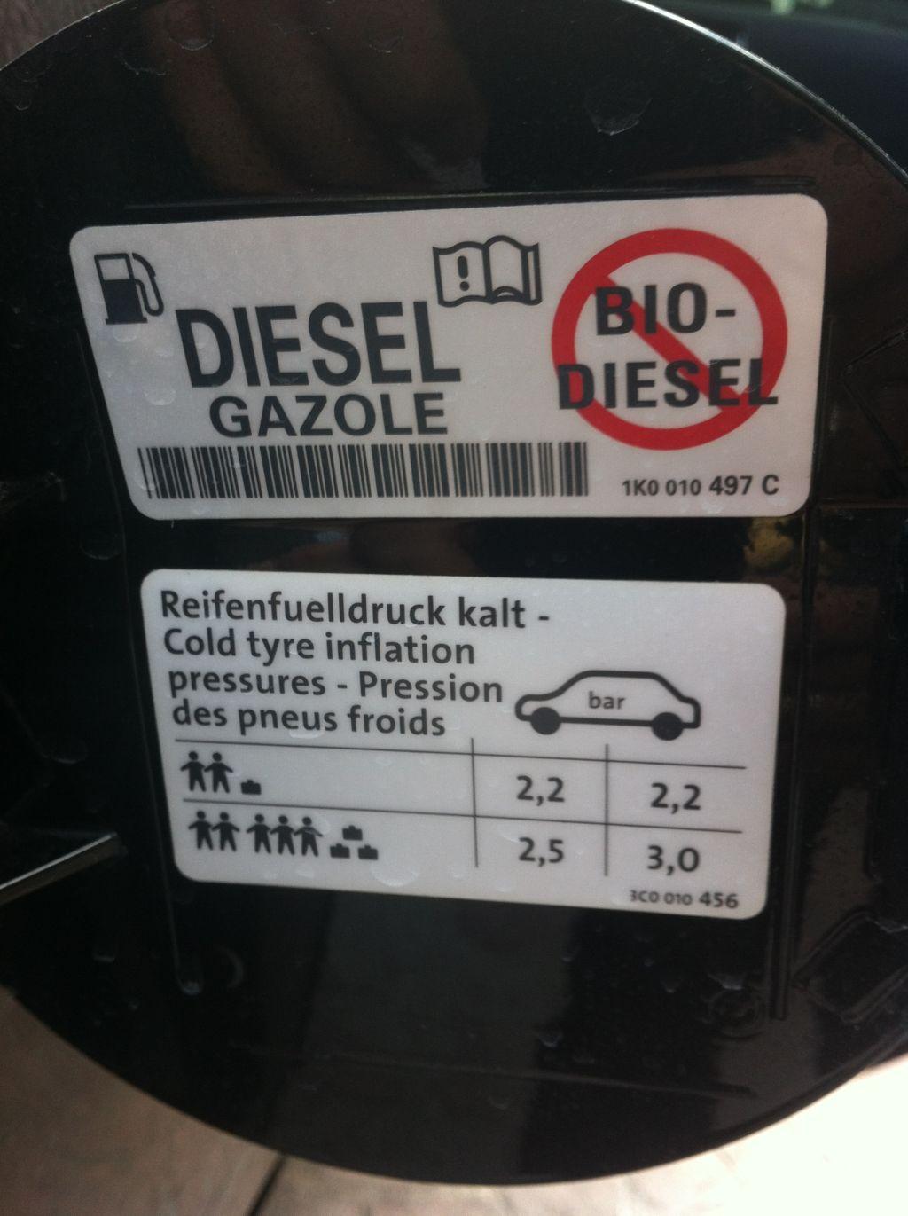

care este presiunea ideala pe timp de primavara in cauciucuri ?
presiunea ideala este scrisa pe capacul rezervorului. nu depinde de anotimp. poate sa depinda de marimea anvelopei (daca e specificata) dar cel mai important depinde de cat de incarcata e masina. e specificat tot acolo.
post-98967-0-24100100-1366144130_thumb.j
