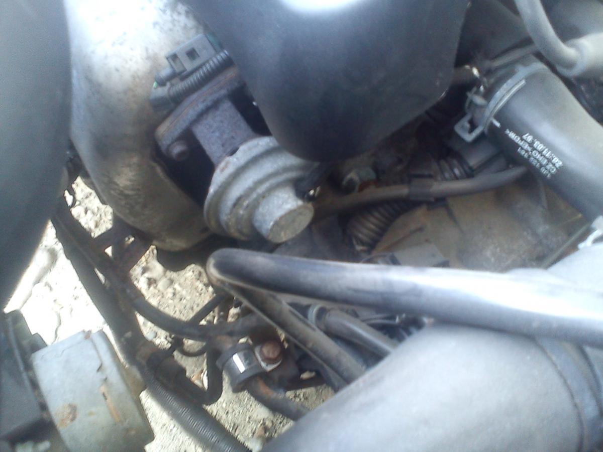

Salut, eu am masina de 2 luni...este prima masina si pana sa citesc acest topic eu credeam ca, claxonu este acesta din poza.
Poate ma lamuriti ce este ala pentru ca m-am uitat mai bine si caxonu este la locul lui in dreptul soferului jos sub bara.
