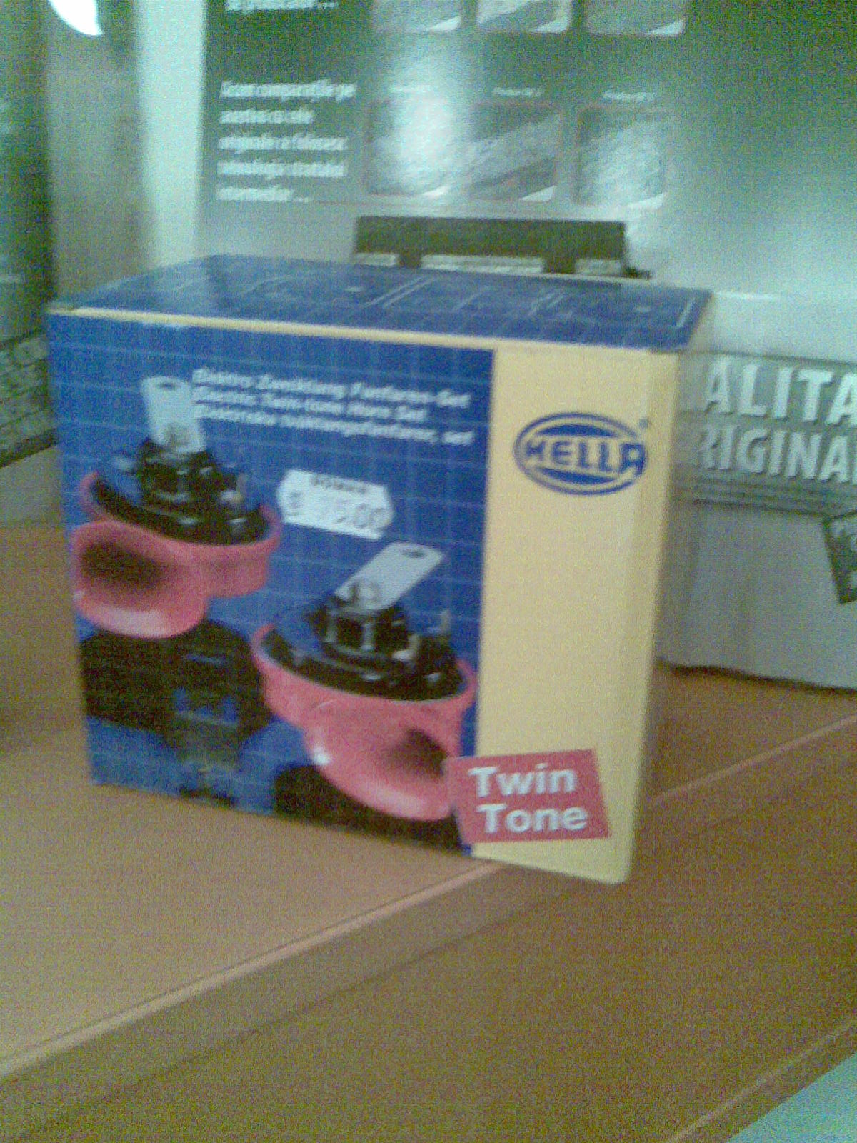

Pentru cei interesati, am gasit asa ceva la un magazin de piese auto, pretul se poate vedea pe cutie.

Mda my bad :icon_thumright: Pt cei care vor sa-si monteze asa ceva neaparat sa le puna cu deschiderea in jos pe amandoua pt ca altfel se poate forma condens, ori in cazuri exceptionale, intra apa pe acolo si se arde.
Asta am cumparat/montat eu, am scris pe undeva dar mu mai stiu unde.
Suna bine,dar sunt fabricate in India :icon_cool:
Daca tii mai mult apasat,incep sa-si schimbe tonalitatea...
Vibreaza foarte mult atunci cand functioneaza, si poate se ating intre ele, sau poate brida pe care le-ai montat e prea lunga sau prea subtire. Eu le-am montat spate in spate pe acelasi surub cu o bucata de cauciuc intre ele, desi nu am cumparat ceea ce este in poza. Nu strica sa arunci o privire.
Totusi cred ca sunt mai bune cele care se gasesc pe la dezmembrari, deoarece din fabrica nu cred ca se monteaza ceva made in india :D
