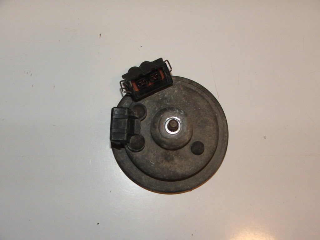

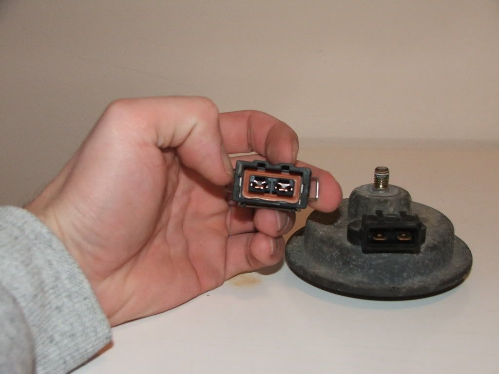

Stie cineva cum se numeste mufa aia de la claxonul original. Vreau sa iau alt claxon si nu as vrea sa tai firele - dar nici sa dau 250 pe unul OEM. Vreau sa se potriveasca la mufa. Eventual o poza cu mufa de pe claxonul original m-ar ajuta.

O sa fac eu o poza. Am claxonul vechi la munca si mufa veche. Parerea mea este ca nu are rost ceea ce vrei tu sa faci, dar fiecare dintre noi avem damblalele noastre :lol:

Si pozele promise colegului.

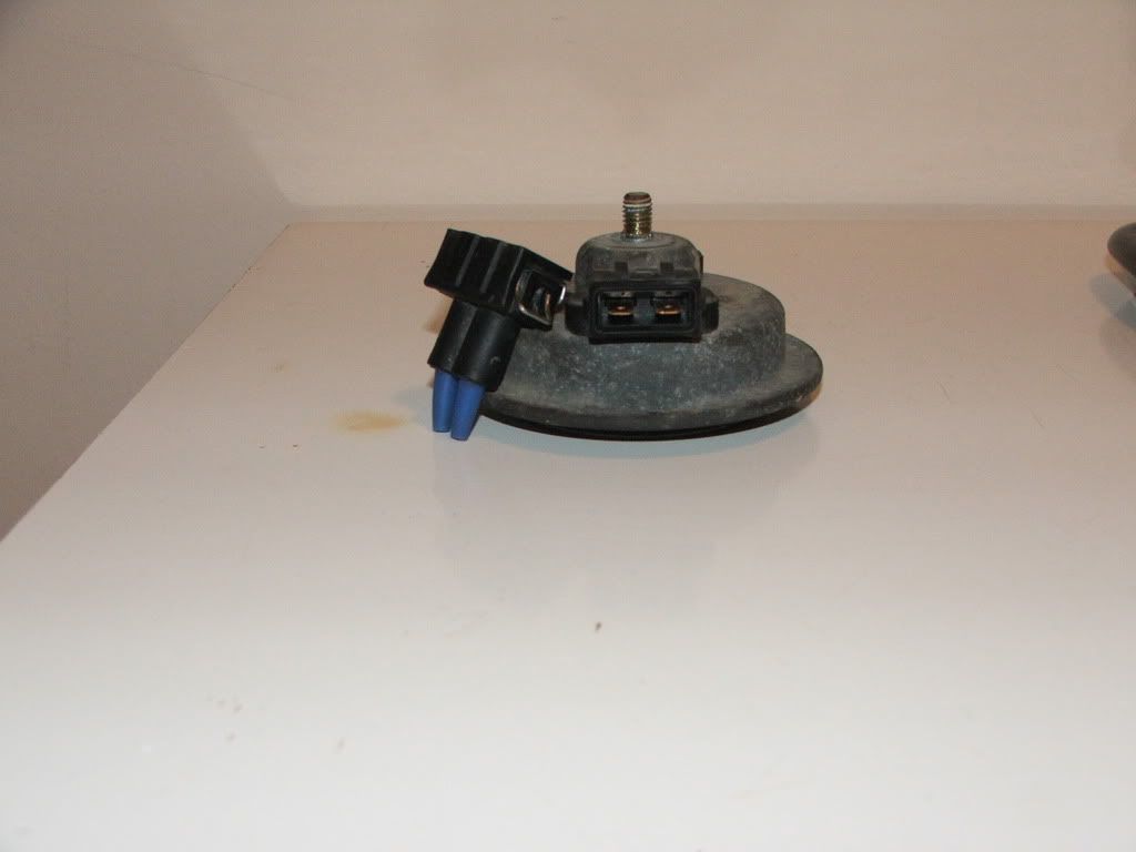

Nu a fost nevoie sa tai nimic si nici nu am facut vreun montaj special. Am sa fac niste poze ca sa fie cat mai clar
PS: Cred totusi ca instalatia e altfel la mine; o sa ma mai uit odata si revin cu detalii
Claxon
Asta e ce am dat jos
Claxon 2
Revin cu detalii. Se pare ca nu imi mai aduceam bine aminte de toate detaliile (Lucrarea e de acum 2 ani). Asadar de taiat nu am taiat instalatia masinii dar am pus alte fire pt goarne si le-am bagat in mufa din instalatie.
Cablaje
Oricum treaba e destul de simpla si nu sunt necesare decat 4 papuci pt fire si 4 fire, eventual niste capacele din acelea de plastic pt papuci ca sa nu intre praf la contacte.
