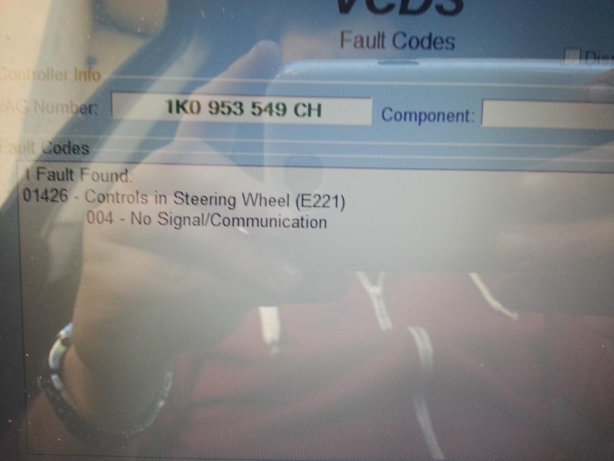

Salutare.
Am si eu o problema, am facut update la calculatorul de coloana, am pus CH-ul si acum nu mai am servo. se misca volanul foarte greu.
Am urmatoarele erori :
Ma poate ata cinevacum fac codarea ?
Masina e Golf 5 din 2007/2008
post-28918-0-96629900-1398765247_thumb.j
post-28918-0-32102100-1398765260_thumb.j
post-28918-0-79366700-1398765279_thumb.j
PE wiki.ross-tech ai cautat ?
La mine pe tester la Steering Wheel.. nu gaseste modulul, erori nu apar, masina are abs+esp, becul de la butonul esp se aprinde la apasare. dar unde-i modulul ?
Posibil sa fie defect ?
Multumesc anticipat.
P.S. la drifting-uri pe zapada caraie, pedala salta, apar mesaje de avertizare. La fel si la traversarea in viteza a baltoacelor cu care este decorat asfaltul de pe la noi...
Modificat de Rudy
Asa, si care este problema?
Tu nu ai pe masina modulul care sa raspunda la adresa 16.
Problema este ca ,, volanul in mers sta putin rotit spre stanga si incarcand o verificare o pozitiei , la 16 nu citeste nimic.
In fine, inteleg ca n'ar fi probleme cu modulul ci doar cu faptul ca nu poate fi "depistat"
F l o r i n
Nu poate, deoarece masina ta - si cele din generatia ei - nu au calculator de coloana - deci nu ai cum sa accesezi modulul 16.
Demonteaza volanul si pune-l pe drept... sau fa o geometrie - daca sta stramb de la ea - dupa care faci setarea de baza la G85 - care se face pe ABS, la modelul tau.
Pune eroarea asa cum apare ea, ca sa ii dau un raspuns exact...
