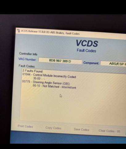

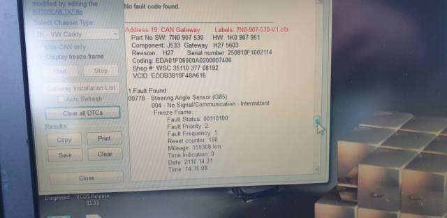

00778 - Steering Angle Sensor (G85)
003 - Mechanical Failure - Intermittent

Ceva de genul asta am patit si eu la un Golf 4...Pana la urma am ajuns la concluzia ca senzorul G85 nu a fost re-montat corespunzator (s-a decalat de la pozitia zero)
Dupa ce stergi eroarea si se stinge martorul, daca rotesti volanul se aprinde din nou martorul de ABS?
