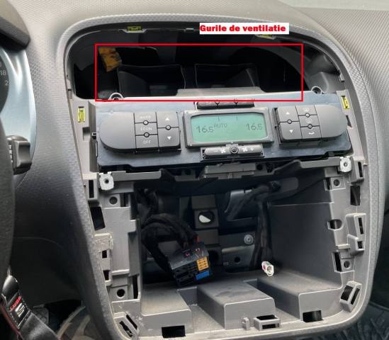

Pentru schimb se demonteaza unitate Radio-CD-MP3 player pentru a ajunge la suruburile care prind unitatea climatronic (2 pe fata si 2 dedesupt).

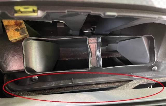

Odata demontata unitatea (se desface impreuna cu grilele de deasupra) Florin a observat primul ca buretele care avea rolul de a etansa blocul de AC la imbinarea cu tubulatura de deasupra este dezlipit si se rupe usor, astfel incat aerul de la turbina in loc sa se duca in sus si lateral pe gurile de aerisire o parte iesea direct in fata inspre bord.
In momentul acela am discutat posibilitatea ca unitatea de clima sa fi fost influentata (senzorul de temperatura) de faptul ca era ventilata din spate, urma sa verificam supozitia.

Aveam prin casa un "burete de mascare" mai vechi si m-am apucat sa inlocuiesc garnitura originala care era dezlipita si "arsa de timp".
Cred ca am avut nevoie de 1-1,5h pentru a reusi ceva asemanator OE, este foarte multa migala.

Fluxul de aer rece era mai puternic chiar si la un nivel mic al turbinei pentru ca evident ca nu mai erau pierderi pe la buretele acela.

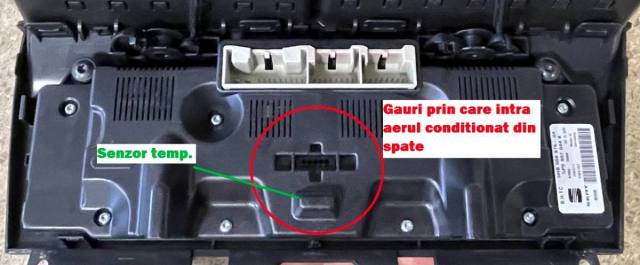

- prin modul de constructiei al unitatii de comanda de la Seat Altea/Leon, pe spate in dreptul senzorului, in carcasa, sunt niste gauri care faciliteaza circulatia aerului spre senzor;
- senzorul de temp la unitatea Seat este la nivel cu butoanele din fata, iar pe placa este intr-un suport de plastic care trece prin PCB, astfel aerul poate circula din spate spre in fata, in jurul lui;

- banuim ca temperatura interioara citita cu VCDS este o valoare normalizata, iar in realitate esantionarea temperaturii se face mult mai des, poate de cateva ori pe secunda dar valorile sunt folosite doar in software-ul unitatii pentru a regla elementele instalatiei.

Nu, nu are legatura cu acela. Dar difera, clar. Nu asta era problema ci faptul ca la o setare de 20 grade pe Auto, nu avea solicitare din partea panoului de clima, pt o ventilație corespunzătoare,  iar temperatura din habitaclu devenea inconfortabila, clar mult mai cald decat trebuia.
Situația fiind creeata de fluxul de aer indirect, care intra in panoul climatronicului, datorita defectului de izolare dintre tubulatura superioara si gurile de evacuare a aerului, din habitaclu.
