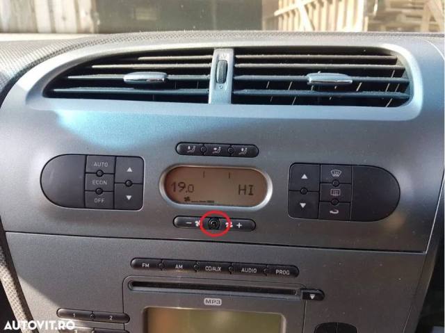

Senzorul este in mijlocul climatronicului, unde am inconjurat cu rosu.
Atentie ce puneti in zona, pahare de cafea, un picior al domnisoarei sau suportul de telefon mai sus in grila.
Telefon va directiona aerul din gurile de ventilatie in senzor si-l va raci exagerat, cafeaua, picioarele il va incalzi, in toate cazurile nu este citita temperatura reala din masina.

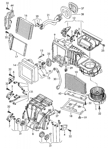

Mai jos pun o poza in care piesa cu numarul 29 este sezorul de care vorbesc. Din ceea ce vad acolo ar trebui sa fie pe langa spatiul pentru filtrul de praf si polen.
Codul senzorului pentru seria mea de sasiu este 1K0907543G
Problema este ca nu am gasit unde se afla acel senzor.
Prin urmare daca ma puteti ajuta cu locatia lui exacta si cum ajung la el......
Multumesc,
1K0907543G - este senzor termic vaporizator, masoara temperatura pe vaporizator, n-ai treba cu el.
Asa este. Am gresit eu. In imaginea de mai sus senzorul de interior este piesa cu numarul 27 (cod: 3D0907543A)

@L.D., nici acela nu este senzorul de temp int..
Vezi in foto pus de mine mai sus, acela este si nu are cod de piesa separata, vine cu tot cu unitate climatronic, de altfel citeste si problema mea.
