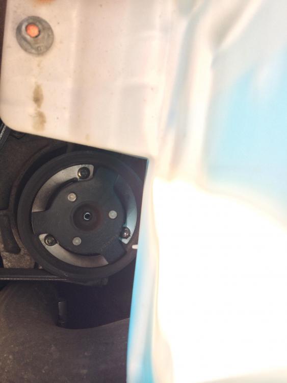

Azi m-am uitat la compresor si axul din mijlocul ambreajului nu se invarte. Sta fix. Fulia cu ambreajul se invart si cand e pornita si cand e oprita clima.
Ar putea sa fie dintii ambreajului mancati si sa se invarta in gol pe ax sau e de la electrovalva?
Intreb fiindca nu stiu cum e normal.
Compresor Delphi?
Daca este Delphi, da este posibil.
Nu ai nici macar surubul acolo.
@emisb, fara surubul respectiv fulia se invarte in gol pentru ca ambreiajul nu mai este apasat pe axul compresorului.
Acum ai mai multe scenarii:
- prima data verifici daca se invarte compesorul, daca da mergi mai departe cu ce este mai jos, daca nu inseamna ca s-a defectat ceva inauntru, dar Delphi nu face span, mai rupe cate un piston, dar nu face span, deci mergi la un service care desface compresoare de AC, iti inlocuiesti pistonul respectiv si continui cu punctele de mai jos;
- daca pui surub nou si nu s-au barbierit canelurile de pe axul compresorului sau de pe ambreiaj totul o sa functioneze din nou;
- daca s-au barbierit dintii de pe coroana ambreiajului, unde se aseaza pe axul compresorului, cumpari unul nou (atentie sa fie perfect compatibil, nu chiar universal, 250-300Lei) si este posibil sa functioneze fara alte probleme;
- (daca s-a barbierit axul compresorului, desi improbabil, se "mananca"mai greu, e mai dur, trebuie alt compresor, sau alt ax de la alt compresor.
