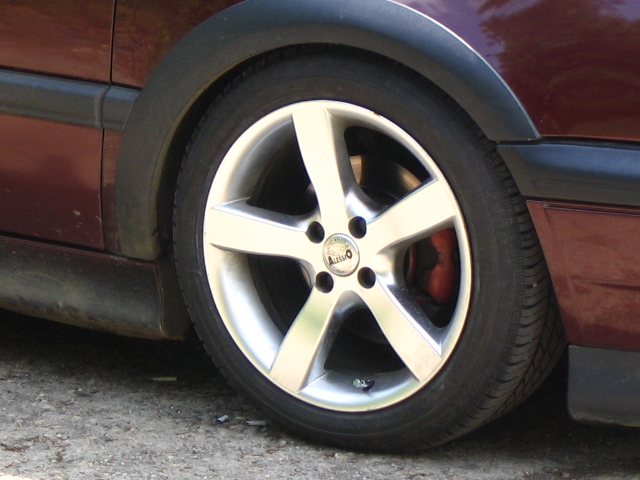

Nu poti pune anvelopa cu garda mai inalta de 50! Ideal: 205/45/16, merge ok si cu 205/50/16. La 205/55/16 roata la hopuri deja atinge!!!
Eu candva am mers pe dimensiunea 205/50/16, am mers 2 ani fara sa stric jantele sau anvelopele in gropile Bucurestiului...Acum in prezent pe o alta masina am 205/45/16 si este simtitor mai rigida
Poze :
Merci Sorin
Frumoase acele Alesio ! acuma m-am ofticat... :icon_thumright:
