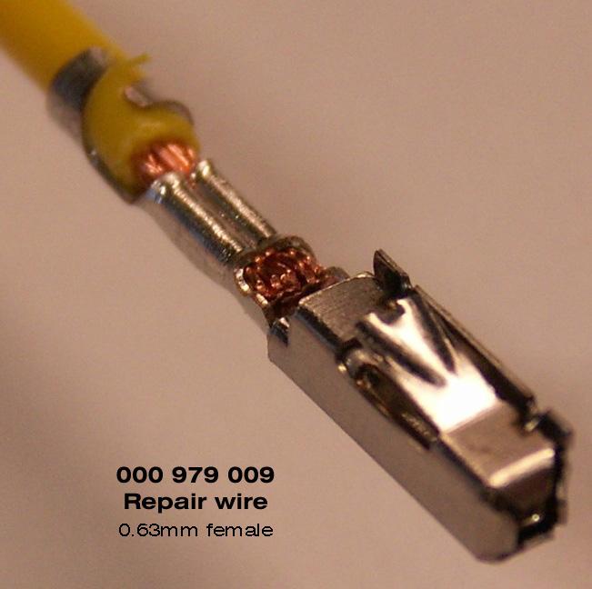

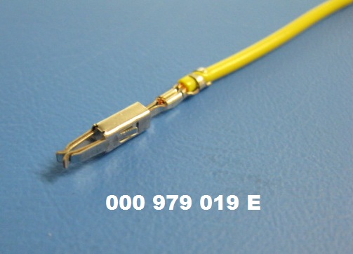

Stiti careva  de unde pot comanda ( din Romania) conectorii cu codul 000-979-009E si
000 979 019E am atasat si poze cu cele 2 imi trebuie pentru luminile pe usi dar nu gasesc conectorii care intra in mufa, sau daca aveti careva sunt interesat. ms

ms, am fost si la Adelaida si la Quintrix si la alte magazine locale si nu are nimeni.
pe comanda la magazinele cu piese auto sau reprezentanta/dealer
ms, este in curs de rezolvare, am facut deja comanda.
