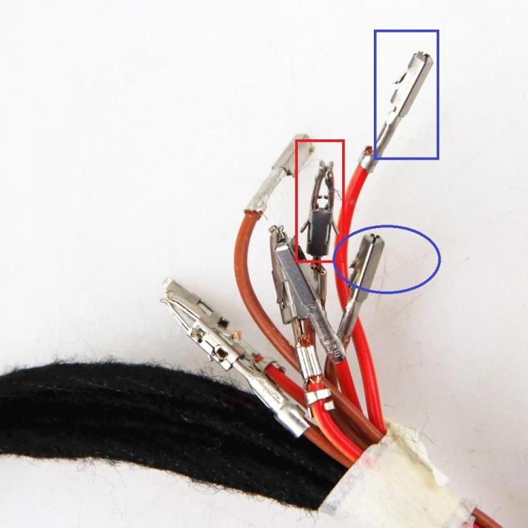

ATENTIE: pinii de pe usile fata , difera de pinii pentru usile spate ca si forma. In poze se pot vedea cu albastru pinii de pe fata si cu rosu, pinii de pe spate.
HTB1.KhFeAfb_uJkSnaVq6xFmVXah.thumb.jpg.882829ed26ef3b4042405fe9db6fde94.jpgRepair_Wires_text.jpg.4e65719058378602031748bd95d76656.jpg
Pinii de pe fata, au pe o laterala, un fel de ghidaj astfel incat nu poti insera pinul in mufa, decat intr-o anumita pozitie.

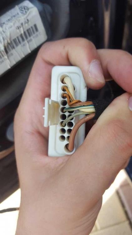

incerc sa-mi instalez si eu aceste lumini de avertizare pentru un golf 5 iunie 2004. Am demontat fata de usa fata, am deconectat mufa cu pini (32) - pinul 18 este liber, iar 19 este ocupat (din cate am observat este coblul pentru butonul de ajustare al oglinzilor) - am incercat cu sa ma leg la 1 si 2 dar 1 este liber, 2 nu este. Codul modulului de usa este 1K0959793C - pe usa din dreapta nu am verificat.
Intentionez sa montez si pe spate aceste lumini, dar in mufa cu pini (18) la numarul 4 este liber, dar 14 nu este. Codul modului de pe spate este 1K04869402C - din cate stiu acestea ar trebui sa fie GEN 1?

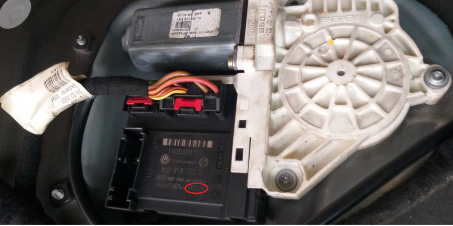

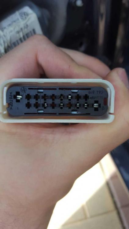

cat pentru cele din spate, am desfacut fata de usa si am facut cateva poza modulului de usa si mufei cu pini.
imi puteti spune daca am vreo sansa sa procedez pentru usile din spate ca la cele din fata, sa conectez firul rosu intr un pin pentru alimentare si pe cel maro sa l leg de un alt fir de impamantare deja conectat la mufa?
sper sa fie suficiente pozele puse, daca este nevoie si de alte informatii, pot face poze si pentru ele.
va multumesc anticipat, o zi placuta!
WhatsApp Image 2019-04-27 at 12.23.53 (1).jpegWhatsApp Image 2019-04-27 at 12.23.53 (2).jpegWhatsApp Image 2019-04-27 at 12.23.53.jpegWhatsApp Image 2019-04-27 at 12.23.54.jpeg
Cineva (eu) ți-a răspuns mai sus. E suficient sa citești. Degeaba postezi poza cu mufa calc de ușa pe care îl ai tu.....

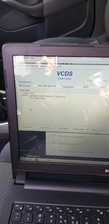

Am si eu problema de mai jos, ma poate ajuta cineva.
Eroare de mai jos o am la toate ușile
Masina din semnatura
Modificat de Marius golf5
@Marius golf5, eroarea postata de tine poate avea sau poate nu avea legatura cu topicul Lumini /lampi  usa / portiera. La o cautare rapida pe forum, am gasit o eroare similara cu a ta:
Si inca una :
De asemeni, pe ross-tech, eroarea apare in felul urmator: 00470 - Combination comfort Databus in Single Wire: Open Circuit . A se remarca cuvantul Combination de pe site-ul ross-tech, versus cuvantul Company din poza de la tine,  ceea ce ma duce cu gandul la faptul ca folosesti o clona de VCDS care e posibil sa nu functioneze cum trebuie. Incerca si cu o interfata originala si vezi daca ai aceleasi erori.
http://wiki.ross-tech.com/wiki/index.php/00470
In afara de acea eroare, ce simptome are ? Nu se aprind liminile din usi /  nu merg geamurile electrice, nu se incuie-descuie usile...etc?

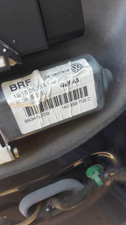

Nu stiu de cand am aceasta eroare, ideea e ca am schimbat modulul de la usa din fata dreapta (s-a stricat, de ce nu stiu). si am inteles ca trebuie setat acest nou modul si am vazut aceaste erori.
Mentionez ca cel care l-am luat de la dezmembrari are acelas cod cu cel vechi, mai putin cel ce este incercuit cu rosu.
In urma schimbarii am urmatoarele probleme, comenziile geamului sunt invers ( cand actionez butonul in jos pentru coborarea geamului, el se ridica si invers), si de multe ori o ia razna, cand actionez butonul sa inchid/deschid geamul, deodata urca, coboara. La fel si pentru comenziile pentru oglinda sus/jos este stanga / dreapta, si invers.
Verifica manunchiul de fire care trece din usa in stalp (cele din masonul de cauciuc). Este posibil sa ai niste fire acolo carora li s-a rupt izolatia si se ating intre ele, poate chiar intrerupte.
Dacă merge invers și oglinda, atunci trebuie rescris eeprom, cu unul compatibil

Am numarat de mai multe ori si 14 este ocupat...13 si 15 sunt libere insa 14 nu....la 14 am un fir alb cu albastru. ?
Salut, Am aceeasi dilema. Aparent pinul 14 are un fir al cu albastru. Cum ai rezolvat? Multam!
Ce masina,  ce an, ce dilema?
Salut Florin. Un Golf 5, an 2006, incerc sa ii montez lampile de semnalizare (cu LED) dar pinul 14 de la usa spate dreapta este ocupat de un fir alb cu albastru care vine de la mufa de la butonul de comanda pentru geam. Citisem mai sus ca se poate se conectez plusul la un pin din controller si sa gasesc cablul de la switch-ul care detecteaza usa deschisa din broasca. Ma poti ajuta sa identific care ar fi cablul care da semnalul ca este usa deschisa? N-as vrea sa ciupesc toate firele care merg catre broasca...
Cu un aparat de masura, indetifici firul pe care iese masa cand switch-ul inchide circuitul.
