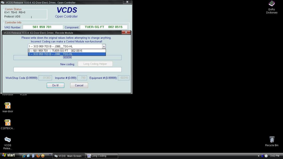

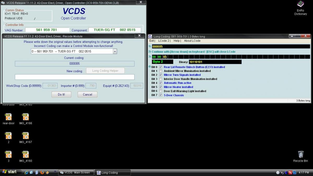

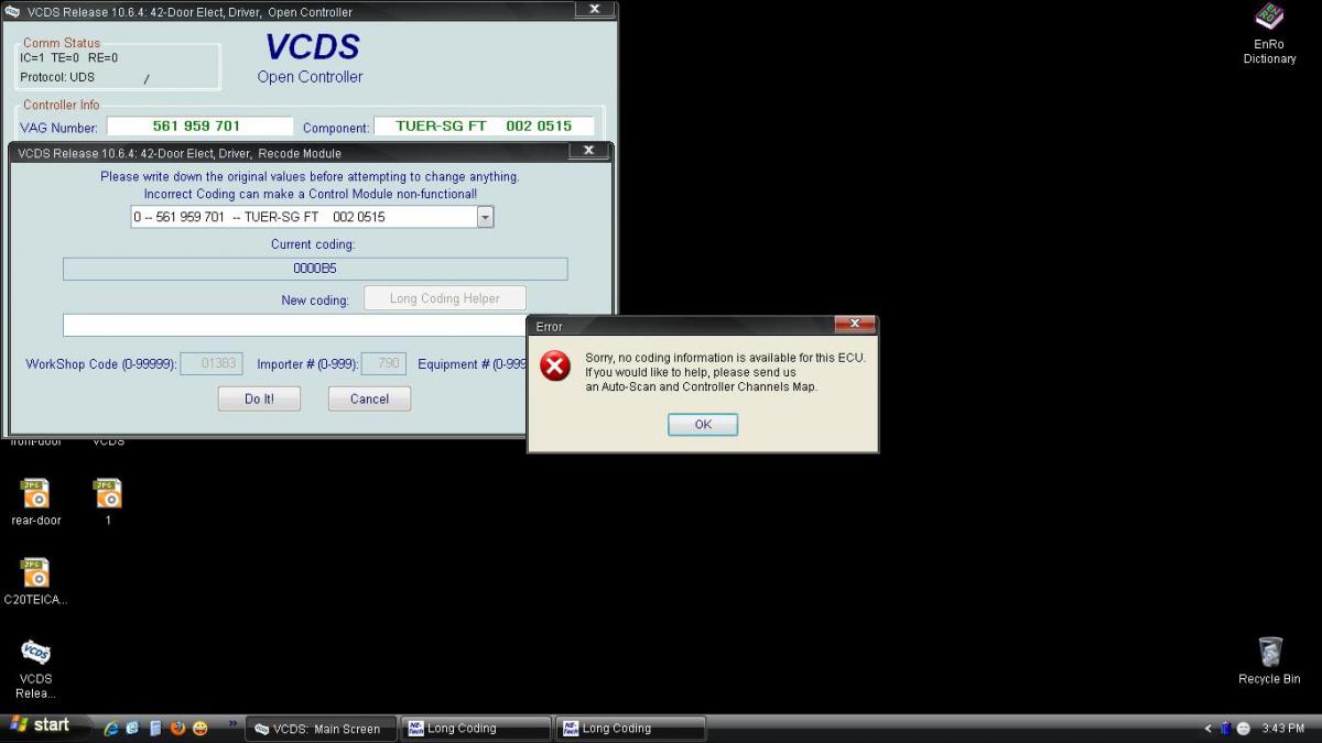

atasez o imagine , la golf 5 , jetta 5 trebuie sa adaugam 64 la coding,ok am inteles, am mai citit ca si la golf 6 tot 64 trebuie adaugat, bun, dar in cazul asta ce trebuie sa fac deaoarece curent coding e 0000B5? Daca ma duc la long coding nu mi da explicatii pe fiecare bit in parte, poate stiti ce byte si bit trebuie bifat ca nu mi dau seama ca nu mi apar explicatiile sa stiu exact
http://vwforum.ro/topic/82957-golf-6-codari-vag-com/page__st__180 sunt exact imaginile de la postul 192 unde nu am explicatiile la bits
Nici cu VCDS original, nu-ti apar ?
micuzzu_marius
din pacate nu am originala, e versiunea 11.2, bine pozele sunt cu o versiune 10.6, dar daca as sti ce sa bifez din casutele alea chiar daca nu am descriere, ma gandesc ca cineva poate a umblat pe acolo, as face :unsure:
sa adaug la +64 la new coding, desi ma indoiesc.....cum e la golf-jetta V
micuzzu_marius
am facut un print screen azi: prima imagine e cum usile din spate sunt subsystem pentru usile fata la noile centrale dupa 2011, si a doua poza cu eroarea aparuta, deci probabil cand vor mai aparea updateuri la vcds vor fi explicatii pe fiecare bit in parte :(

S a rezolvat, deci pentru cine are Jetta 6 e diferenta de codare fata golf 5, 6 , Octavia 2 Fl si alte modele si anume se codeaza fiecare modul de usa in parte ; la byte 2 se bifeaza bitul 6, atentie usile spate sunt slaves module pentru cele din fata , adica pot fi accesate pentru codari din meniul celor din fata, atasez niste poze sa vedeti cum exact si inca ceva clonele vag com cam fac probleme, mie cu o clona nu mi arata explicatiile la biti, cu alta imi arata, deci cel mai bine vcds OEM. :icon_thumleft:
in prima poza veddeti ca din modul usei din fata se poate accesa si cea din spate, iar in a 2 a poza byte 2 , bit 6 pentru activare :icon_thumleft:
