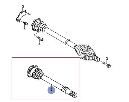

Ca topicul este in legatura cu planetarele : Cine stie un pret pt tijele planetarelor (doar axul) .?
PS : nu am mai citit tot ,dar planetarele la passat se dau relativ usor jos fara sa mai fie desfacuta fuzeta de pe brate : 1- se desface prima data de pe cutie , 2 se blocheaza discul de frina si se desurubeaza surubul din capat, 3 - planetara este oarecum telescopica asa ca se restrange si iese.
Oricum va rog care stie sa imi comunice un pret pt tijele de planetare (doar axul) .
Dreapta 8D0407418E - 292,5 E fara tva
Stanga 8D0407417E - 292,5 E fara tva
