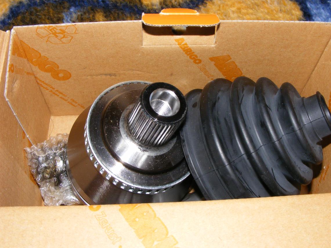

Si ca sa nu vorbim asa "pe nevazute" atasez poze la capul de planetara GKN cumparat azi. M-a asigurat vanzatorul ca e pt modelul meu, cutie automata :) Pret 280 lei. Acuma vine partea neplacuta si anume mersul in service... :blah_:

Gata am fost pana la urma la service si mi-a parut bine pentru ca a fost ceva de munca si cred ca singur nu faceam treaba calumea :lol: Pentru 80 RON nu merita.
Burduful era sectionat complet, nu mai era aproape deloc vaselina acolo ;) Baiatul a montat cu atentie capul de planetara si acuma e silent in curbe :) De acum o sa fiu mult mai atent cu burdufurile :)
Cred ca de muuult erau probleme cu planetara aia pentru ca in ultimul an clămpănea ceva cand apasam brusc pe acceleratie in unele situatii... Credeam ca e ceva de pe la cutia de viteze dar acum a disparut si clampanitul ala. Deci problema e vechiuta si inseamna ca respectivul capat de planetara a indurat multi km cu mers fara vaselina. Deci destul de bune piesele :)
Azi la ITP mi-a aratat cum e clar rupt burduful si pe stanga, din fericire nu bate asa ca nenea d-acolo (am incredere in el) mi-a spus ca nu merita sa schimb planetara ci doar sa schimb burduful :icon_thumright:
Corect. Inseamna ca asa spart cum era burduful a mai fost ceva vaselina si a avut ungere. Asa ca fuga la un burduf nou....ca stii ce ai patit :blink:
