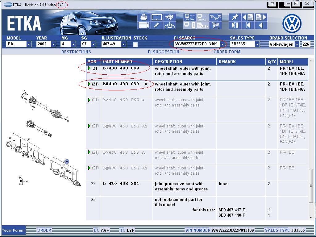

Intrebarea mea e ( ca atunci cand cumpar planetara sa nu-mi iau vreo teapa ) pana la urma masinuta mea vine cu planetara de cati dinti? :vaidecapulmeu: Am cautat pe diverse site-uri si am vazut ca sunt disponibile pt modelul meu planetare cu 33 respectiv 38 de dinti. Pana la urma cu cati dinti imi trebuie :) Masina e din August 2001. :)
Modificat de Executron
eu vad in program ca iti trebuie pe masina ta 38.
:) In gura trebuie 32 looooooooooooooooooooooooooool
Scuze de off topic hahahahahhahahahahhahahahah
te pupa tata si :Driver: Safe
Executron uite codurile pentru capul de planetara a tine, sunt dupa seria sasiu a masinii tale. Etka e la zi si din cele 2 coduri, cel de sus e cap planetara nou, al doilea reconditionat.
Multumesc mult pentru ajutorul prompt! :))
