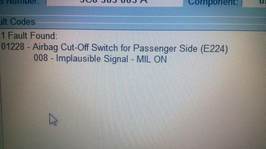

Dupa ce am umblat sa repar un buton la climatronic, mi-a aparut in bord martorul de AIRBAG! :(
Manifestare:
- pun contactul
- astept sa se stinga toate becurile, inclusiv cel de AIRBAG
- pornesc
- se aprinde becul de AIRBAG
Aveti idee daca e vreo problema cu functionarea normala a AIRBAG-urilor sau este doar un Warning! :(
mergi si sterge eroarea... e pacat sa stai asa, cu ea aprinsa in bord. Ai pus contactul, cu mufa de la lampa de avertizare dezactivare airbag pasager - scoasa - de aici eroarea.
Este un warn - care nu se va sterge pana nu ajungi la un tester
Asa am facut, am pus contactul cu mufa de avertizare AIRBAG Pasager scoasa. :(
Pot sa sterg eroarea cu VAG-COM-ul?
Mersi!
Da, merge - intra pe Airbag.
