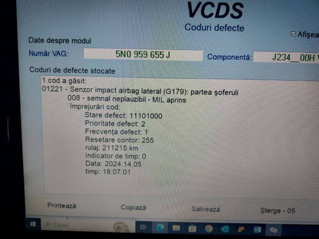

Salut
Am un passat B7 si are martorul airbag aprins. Erroarea a aparut fara a fi lovita masina. Ce poate fi?
Address 15: Airbags        Labels: 5N0-959-655.lbl

1 Fault Found:
00588 - Airbag Igniter; Driver Side (N95)
            001 - Upper Limit Exceeded - MIL ON
             Freeze Frame:
                    Fault Status: 11100001
                    Fault Priority: 2
                    Fault Frequency: 1
                    Reset counter: 255
                    Mileage: 246183 km
                    Time Indication: 0
                    Date: 2017.08.18
                    Time: 09:49:33

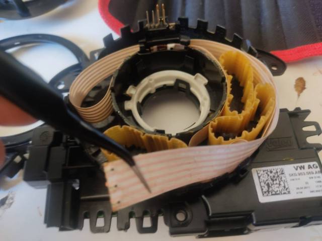

1 Fault Found:
365080 - Controls in Steering Wheel
          U108E 00 [009] - No Communications
          Confirmed - Tested Since Memory Clear
             Freeze Frame:
                    Fault Status: 00000001
                    Fault Priority: 6
                    Fault Frequency: 1
                    Reset counter: 103
                    Mileage: 246183 km
                    Date: 2023.03.28
                    Time: 09:49:31

Am rezolvat. De vina a fost spirala de la airbag. Am gasit un meserias care mi-a schimbat banda interioara. La casa piesa noua costa in jur de 500€.

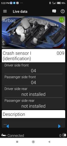

Salut! Passat B5.5 Variant, apa sub mocheta pasager, "Airbag fault" in bord, "Passanger side Sensor faulty" in OBDeleven, nu merge stearsa eroarea. Desfacut scaun etc, mutat senzor pe stanga, se muta si defectul pe stanga. Decupat carcasa plastic senzor: gasit oxidare pe placa. Curatat, refacut ceva lipituri. Degeaba. Incercat cu alti senzori de pe la dezmembrari: "Not adjustment or incorect adjustment" in OBDeleven. Un sfat pls! Mi.e greu sa cred ca nu s.a depistat pana acum un hack ceva care sa faca ECU airbag sa accepte schimbarea senzorului asta (altfel, la reprezentanta imi preconizeaza doar senzorul pe la 1500 lei, plus diagnoza etc cred ca se duce cu totul la vreo 2000...)
senzorii trebuie sa aiba aceeasi versiune SW.
  On 06.06.2023 at 5:14, daniel1972 a scris:
Expand
Nu ...si nici nu cred ca cineva o sa isi mai bata capul cu ele, din pacate. Maj cauta pe la dezmembrări si poate ii nimerești pe cei ok
  On 06.06.2023 at 14:15, F l o r i n a scris:
Expand
Waw Yes! Am reusit de la dezmembrari...dupa vreo 2 incercate al treilea mi-a mers. Si culmea, nu a fost nevoie sa sterg cu obd.ul eroarea! O alta observatie: codurile de pe eticheta alba nu au nici o legatura intre ele (vorbesc despre senzorul defect si senzorul care s-a potrivit). Si ultima observatie: cel care s-a potrivit are in Live data acelasi ID: 04. Celelalte care dadeau eroarea cu "No adjustments" dadeau 0P, 01 si 0N.
Exact. Despre asta vb si eu.
  On 06.06.2023 at 15:45, daniel1972 a scris:
Expand
In blocurile de măsură,  cu vcds, vezi ce ID au
