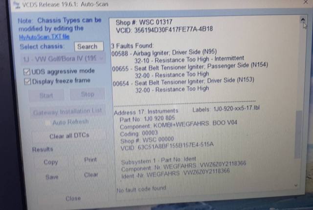

Se poate face ceva cu martorul de la centura și cu eroarea de pe tester ? Eu nu am nici un senzor la centura dar îmi apare martorul și am eroarea pe tester
Ce eroare ai? Posteaza eroarea. Martorul centura il dezactivezi/activezi cu vcds ul, din coding, pe 17 instrumente
Cea cu 00655 și 00654. Le-am dezactivat cu vcds dar tot îmi sta martorul aprins și îmi apare când dau scanare
Tu ai eroare pe airbag sofer si pretensionarea centurilor fata.
Nu are nicio legatura cu avertizarea sonora si vizuala de centuri cuplate. Nu ai ce sa codezi cu VCDS, trebuie sa-ti rezolvi problema pe modulul de airbag.
Airbag-ul șofer l-am schimbat, dar pretensionarea centurilor fata nu știu cum sa le rezolv, în stâlp la centuri nu am nici o mufa. Modulul de airbag l-am schimbat.
Ai pus aceelasi cod de modul? Cert este ca, ai nevoie de centuri pretensionate....nu ai ce sa rezolvi,  nu are rost sa incepi cu montarea de rezistente in locul centurilor, etc....
Da, am pus același cod care era de când am luat-o, înainte sa o iau eu cred ca a avut accident și au fost scoase leduri din ceas sa nu apară, m-am tot uitat de firele care trebuie sa vina la centuri și nu am găsit nimic. Sub scaun este mufa de airbag-uri din scaun iar în stâlpi de la uși si în praguri nu m găsit nimic
Da-mi seria sasiu, iti verific cand am timp, ce part number are modulul airbag care trebuie sa ai pe masina
1C0 909 605A modul airbag
1J3 857 705 S ...centuri cu pretensionare pirotehnica.
Deci, ori gasesti mufele, cablajul...ori in confectionezi si refaci conexiunile
Eu acum am pe ea modul 6Q0 909 605 A, posibil din cauza asta sa apară erorile alea ?

Clar nu este ce trebuie, cf seriei sasiu, ai ce ti-am scris eu mai sus.
Oricum, trebuia sa ai mufe in centuri....pt capsa pirotehnica
