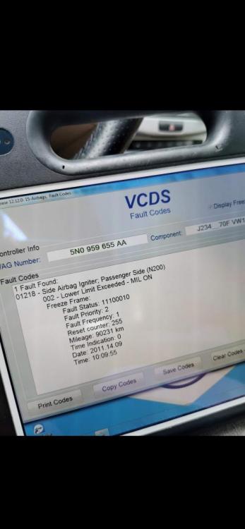

Salutare colegi! In urma cu 2 luni am avut aceasta eroare, am sters-o la un prieten, care a si verificat cablurile de sub scaun, a dat cu spray și nu a mai apărut pana acum o săptămână si banuiesc eu, cu aceeasi eroare (adica tot pe partea pasagerului) . Cum se rezolva cel mai sigur? Incerc iar curățare si verificarea pinilor sau leg firele pe direct?
Modificat de Daniel Adrian
Se elimina mufele si se lipesc firele pe direct.
