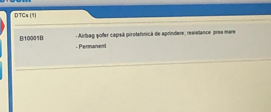

Salut băieți am și eu o problema am un senzor in bord de la airbagul am pus testarul și mi.a dat urmarea eroare, am pus o poza.
masian este golf 6 1.6 benzina
Verificat conector, curățat, întărit contactele
