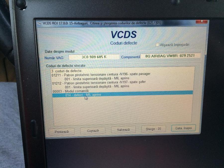

Buna seara,
am avut un accident, fiind lovit din spate iar centurile fata au ramas blocate.Le-am schimbat, am dus la rescris calculatorul de airbag iar acum am aceste erori. Mentionez ca centurile spate sunt perfect functionale ( culmea).
M-a rezolvat in cele din urma. Mi-a rescris din nou modulul, iar la centurile spate mi-a pus 2 rezistente de 2.7. Acum pare totul ok, martorul s-a stins
Asta inseamna ca la un alt impact centurile din spate nu o sa mai functioneze. Deci, mare grija si mai ales daca ai copii in spate. Eu nu as fi ales aceasta solutie, pana la urma este vorba de siguranta familiei mele.

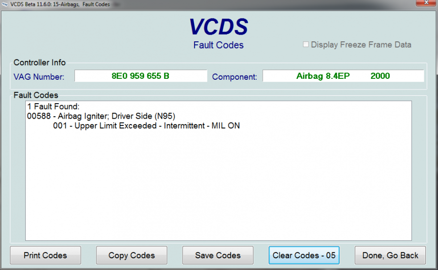

Buna seara !
De ieri mi s-a aprins martorul de airbag. Informatiile despre masina le gasiti la inceputul pozei.
Am facut o scanare cu testerul si eroarea este urmatoarea: adgeg0.jpg
Eroarea nu a putut fi stearsa ! O stergea, disparea o secunda si aparea din nou.
As dori niste pareri inainte sa ma duc la un electrician auto.
Multumesc !

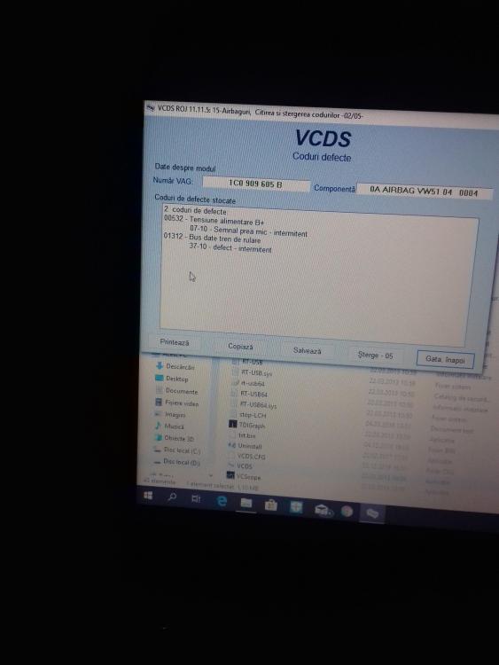

Martor airbag aprins in urma incercarii de a porni masina dupa un schimb de injectoare. Care sa fie cauza? Am sters eroarea cu vcds-ul dar degeaba.Nu mai retin ce cod eroare a aparut si,din graba, am sters o.Ce as putea sa fac.Mentionez ca este un passat b5 1.9tdi 2002.
pune exact eroarea care apare...altfel, doar povestim
Doar le stergi. Probabil ai dat mult la automat, a scazut tensiunea in baterie si de aceea ai luat eroare pe airbag.

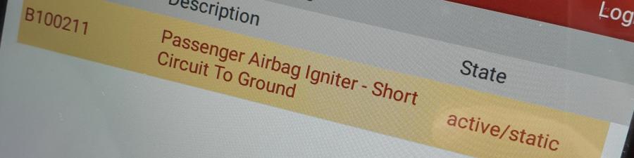

Salut , pentru problema mea, oare ce rezolvare exista , in mers mi-a aparut eroarea si nu pare sa se stearga.
Passat b8 2015
Trebuie verificat conector, etc...
