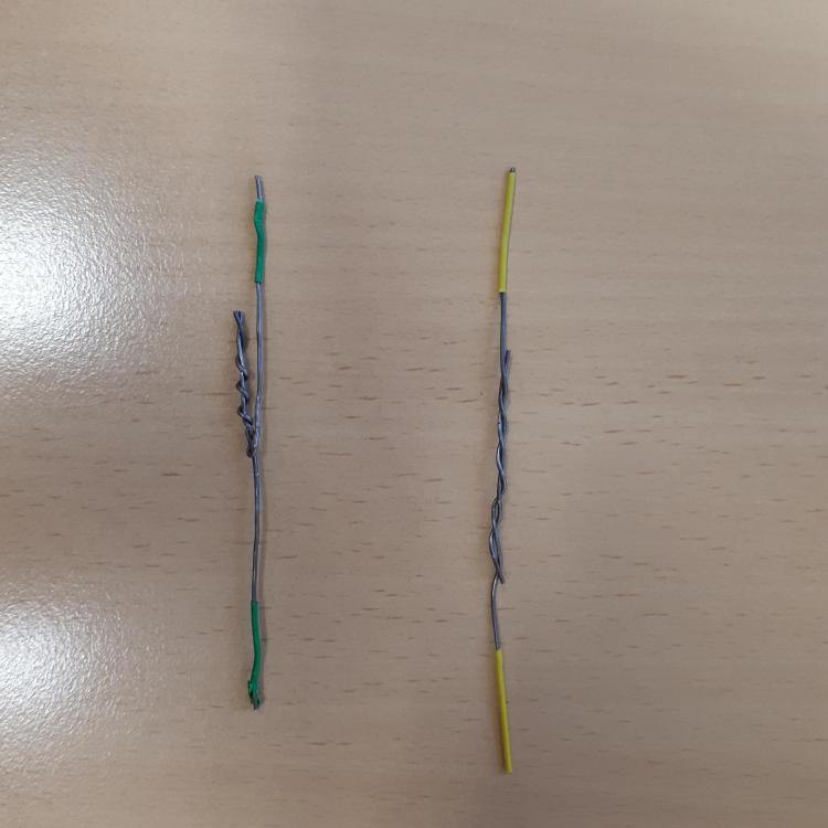

Multumesc Florin, multumesc Bundy pentru indicatii. Am verificat si intr-adevar ambele fire sunt sectionate. O sa atasez o poza in acest sens . Firele sunt sectionate de la aproximativ 5-7 cm de mufa. Banuiesc ca ar fi 2 variante de legatura : in mufa sau de ambele capete sectionate ale fiecarui fir. In mufa banuiesc ca este ceva mai dificil, de aceea as alege sa creez puntea de legatura intre firele sectionate. Aveti idee ce fire mi-ar trebui pentru a rezolva problema si de unde le-as putea procura ?
poza fire sectionate
daca faci legatura intre capete o sa se rupa din nou. Eu fac asa, leg de firele din usa , dar nu cap in cap, ci paralel, alte 2 fire de aceeasi grosime, intorc legatura catre usa si apoi scot pinii din mufa si pe firele puse pun alti pini, asa in zona de flexiune o sa am fire noi.
Deci ai face legaturile pe fiecare fir la fel cum am legat agrafele verzi. Calitatea legaturilor va fi mai buna cand voi lega firele electrice de la masina...acum nu am dispus nici de scule, nici de fire, am legat cu mana 2 agrafe de otel .  Voi incerca sa imbin asa cum m-ai sfatuit firele noi direct in mufa cu carligul spre usa...sper sa am destul spatiu si fir inspre usa astfel incat sa nu fac imbinarea in aceeasi sectiune . Stii/stiti cumva o grosime de cupru sau un cod de fir si de unde pot sa le procur ? Sau e suficient sa ma plimb printr-un magazin de bricolaj cu mufa in mana si sa caut pe la raionul de electrice fire similare ?
