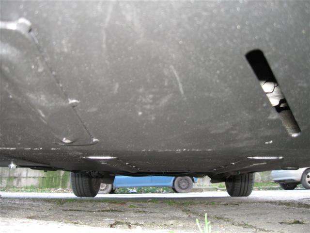

Am parcat masina pe un teren care mi s-a parut a fi drept si am masurat distanta de la cel mai jos punct al scutului pana la pamant si mi-a dat 11.5 cm. Ar fi interesant sa faca masuratori cineva care nu are scut sa vedem ce distanta ramane intre scut si baie (banuiesc ca e cel mai jos punct dar si cel mai important)
Am masurat eu.Distanta de la baie la asfalt 16cm.Dar teava de evacuara a gazelor cu acel manson flexibil e putin mai jos.Eu am doar acel scut mic de plastic in fata.Distanta de la cel mai jos punct al acestuia(in fata),la asfalt=13,5 cm.Mai sunt lateralele acelea de plastic;distanta de la acestea la asfalt este 11cm!!Concluzi:distanta de la cel mai jos punct al masinii la asfalt,fara scut metalic este 11cm(practic acesta e cel mai jos punct al masinii).Daca pun scut metalic,distanta ar fi ca la Gelu 1,adica 10,5 cm.Deci in acest caz rezulta o modificare a garzii la sol de 0,5 cm. fata de varianta cu scut de plastic;mi se pare nesemnificativ.Teoretic,de la baie la scut ar fi 3-4 cm,dupa masuratorile facute(pe masini diferite ce e drept).Acuma poate interveni si ce a spus johny77 cu uzura arcurilor,incarcare,etc.Ce este cert:daca pun scut metalic,in locul celui de plastic diferenta va fi de doar 0,5 cm deci nu este necesara montarea inaltatoarelor(care de altfel e o cheltuiala semnificativa in plus).In mod normal pe sosele,ma indoiesc sa fie denivelari de cca 12 cm,ca sa ajunga sa atinga scutul(doar daca nu incerci frontal sa urci o bordura mai inalta).Daca se intra pe un teren accidentat,oricum nu mai conteaza,acolo va proteja scutul,in caz ca intalnim un obstacol mai mare decat garda la sol;si in acest caz isi face datoria scutul.Din punctul meu de vedere sunt clare toate aspectele:si al utilitatii si al "coborarii" garzii la sol.
Modificat de goofy4
Deja am vazut utilitatea scutului Am mers pe un drum asfaltat ce-i drept dar intr-o panta am prins o denivelare destul de mare si a facut balans masina si am atins cu scutul . Nu m-am oprit pe loc sa vad ce s-a intamplat dar de dimineata cand am facut masuratorile, m-am uitat si nici macar nu s-a indoit A ramas un mic semn atat tot.
In orice caz cand ma bag pe drum pietruit merg mai relaxat decat inainte pentru ca, chiar daca ar fi vreo piatra mai mare dau cu scutul care e destul de zdravan . :icon_thumright:

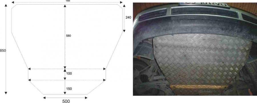

Pretul pare bun,da la scutul metalic scrie ca este pentru TD,pentru benzina scrie doar la cel de plastic.Probabil se potriveste dar,ma intreb de ce specifica TD?Cel de la Odorhei,a scris cineva care are motor be benzina ca are;are si fante de aerisire;cel de aici nu are foto,doar alea de plastic,deci nu prea stiu nimic despre el.
Modificat de goofy4
Goofy, la cel metalic scrie "pentru motor 1.6-2.0 , 1.9 TD , cutie manuala". Deci e pt benzinare intre 1.6 si 2.0 si 1.9 TD, sau cel putin eu asa inteleg.
Poza nu are, doar o diagrama. Uitandu-ma la ea, eu as zice ca are niste fante de aerisire in partea din fata, pe laterale (sunt 3 linii paralele pe stanga si 3 pe dreapta; tind sa cred ca alea sunt ceva decupaje, insa nu pot fi sigur fara o poza clara).

si eu as fi interesat de un scut metalic ptr TDI AXR, sau daca nu o diagrama sau o schema amanuntita poate reusesc eu sa-l confectionez (tata e sudor de profesie). Ma poate ajuta cineva?
