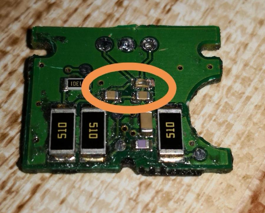

eu acum am desfacut acele panouri...despre care vorbesti si tu. intr-adevar...sunt in jur de 10-15 torxuri. Eu am desfacut in ordinea urmatoare: primele torxuri au fost cele trei orizontale.....din partea de jos a panourilor (cel stanga si cel dreapta). Presupun ca aceste torxuri le-ai desfacut si tu, nu?! Acum...vine partea mai delicata...adica pur si simplu trebuie sa incepi sa tragi de cele doua panouri (pentru ca sunt prinse in niste cleme). Eu am inceput cu cel din dreapta volanului..am tras putinel mai tare...si a "cedat"! adica a iesit!! apoi...m-am mutat la cel din stanga volanului. daca tragi oleaca mai sanatos...vei vedea ca iese si acela! Fara frica....trage de el!! De-abia acum "ies" la iveala si celelalte torxuti...care prind de fapt ultimul panou...cel de deasupra pedalierului! dupa ce le desfaci si pe acestea...care sunt mai multe....restul e simplu. o sa observi usor acest senzor (este prins intr-un suport metalic). scoti mufa din el.....ridici partea metalica de deasupra lui (care se ridica in sus si spre stanga)....si voila!!!! poti scoate afara senzorul!!

zi-mi si mie....cum mai e cu esp-ul?! s-a mai aprins beculetul?! te intreb, pentru ca m-am lovit de aceeasi chestie! adica, l-am scos...l-am desfacut, am refacut lipiturile la integrat, l-am pus la loc....si din pacate acel beculet nu s-a stins :P

weekendul trecut l-am desfacut cu totul, am inlaturat integratul care parea sa fie lipit ok si i-am refacut lipiturile mai bine, apoi am dat cu silicon si l-am pus...

@Adrian225, nu cred ca era de la cupla, sunt sigur ca ai observat cat de oxidate erau(presupun, la mine asa a fost) acele lipituri de la integrat. Eu cred ca tot G200-le a fost realizat defectuos de VW. La marea majoritate au aparut probleme din cauza lipiturilor oxidate, asa ceva nu trebuia sa se intample daca erau inchise etans sau tratate cu antioxidant. Dar noi ce ne-am mai face, daca ar fi toate bune? :)

Nu zic ca nu iti trebuie putina indemanare, dar daca nu ai doua maini de lemn(ma rog, imi cer scuze fata de cei care au), nici diploma de inginer nu-ti va trebui. La mine nu a fost arcul de vina, dar am intalnit si un Bora care sa rezolvat doar prin punerea arcului inapoi in locasul lui.(se pare ca mai scapa de acolo, nici mie nu-mi statea bine). In rest pot sa-ti pun sa dai inapoi 2 doua trei pagini, si vezi cum mi-am rezolvat eu problema si inca destui de pe forum. Practic nu ai absolut nimic de pierdut, daca strici ceva la senzor poti spune ca oricum aveai de gand s-o schimbi. Eu aveam cateva picioruse oxidate si dezlipite pe integratul din senzor. Din cate am inteles atunci(toamna anului trecut), costa aprox 350Ron acest senzor, sunt convins ca nu prea s-au schimbat preturile de atunci.
