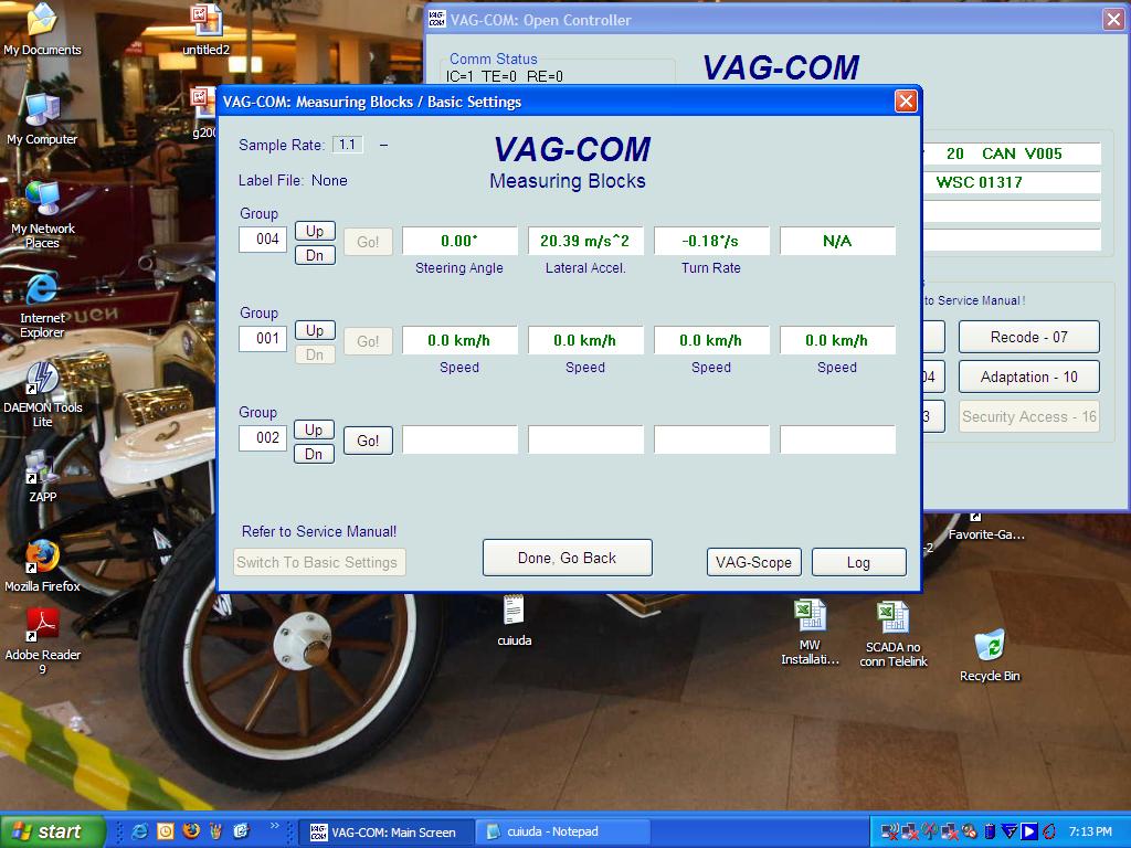

Poti sa incerci si un Basing Settings:
Verifica ca tensiunea din baterie sa fie cel putin 12 volti
Apoi...
[select]
[03 - Brake Electronics]
[Measuring Blocks - 08]
Group 004
[Go!]
Check field 2, the value has to be between -1.5 and +1.5 m/s
uite ce valori am gasit.
tu de la ce crezi ca am eroarea???
sa fie sensorul G200?
Modificat de quake
