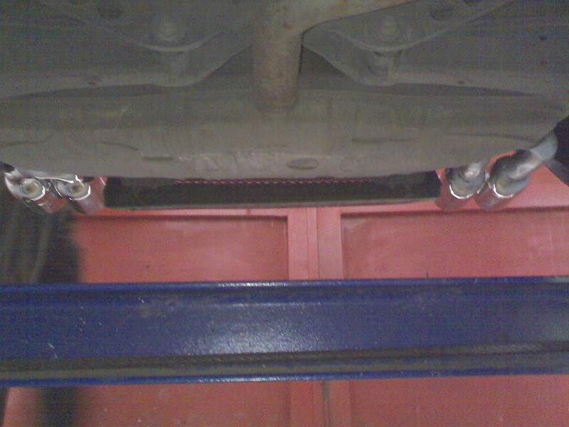

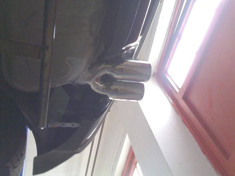

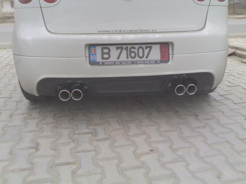

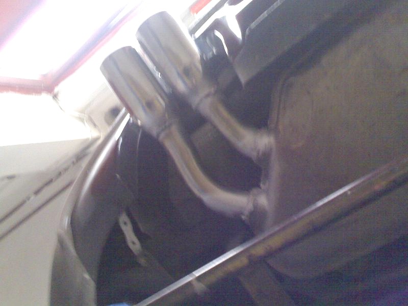

@Marius Mkv- De cateva zile imi tot pun aceleasi intrebari ca si tine si am stat de vorba cu persoane care au facut aceasta modificare si pot sa iti spun ca merge varianta data de tine si chiar pe Tdi.
Uite si poze ca sa te lamuresti si sper sa nu se supere persoana care a avut amabilitatea sa imi dea pozele cu fostul sau Golf 5 Tdi, acum are Gti(cred ca v-ati dat seama de cine e vorba).
Tevile care sunt din fabrica nu astupi pe niciuna, doar le tai aproape de evacuare si sudezi tevi si tips in cap, iar in partea dreapta dai o gaura(sau 2) sudezi teava si continui cu tips dublu sau depinde ce fel de tipsuri vrei. Fumul sau aburul zicea ca iese la fel pe ambele parti, sunetul s-a ingrosat dar aproape insesizabil, iar masina merge fara probleme.

as vrea sa montez si eu o fusta gti. am observat ca are un decupaj pt evacuare pe stg. asa cum am vazut fusta gti cu decupaje si pe stg si pe dr, ca in poza lu Auras, credeti ca pot gasi fusta gti fara decupaj pt evacuare?
