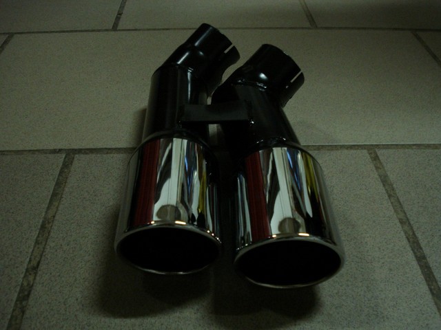

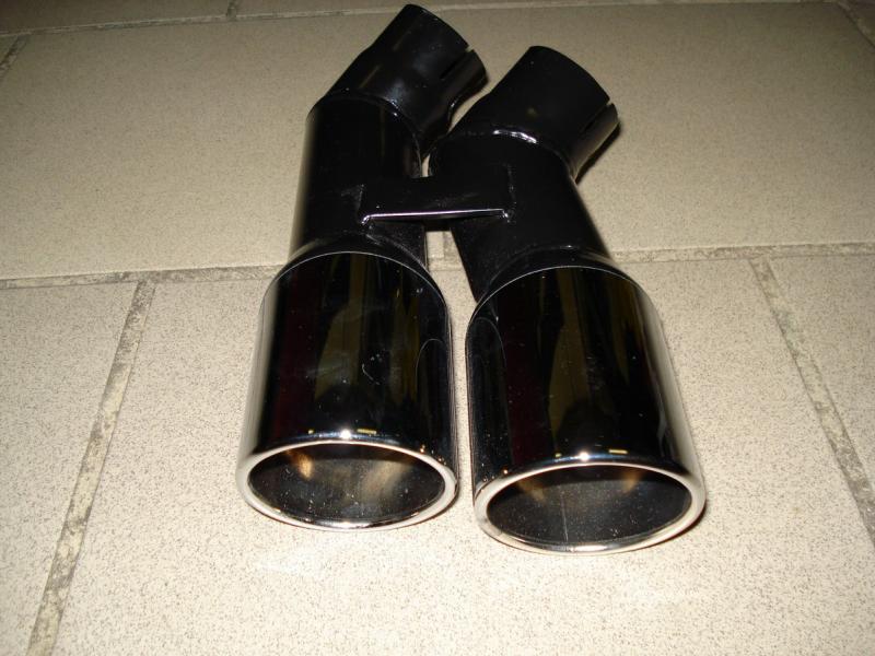

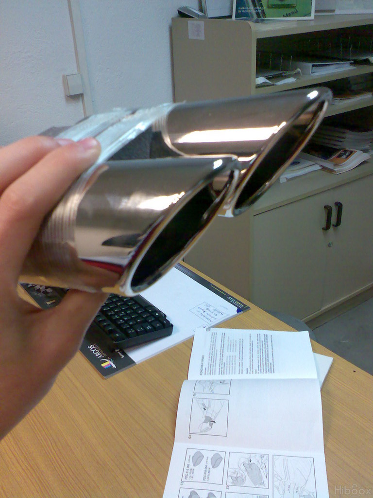

- legat de tipsuri, prin Cluj nu am vazut nimic sa arate bine, iar daca comand de pe pilotauto.ro, stramba din nas la montaj (de ce nu am luat de la ei). Am gasit prin cataloagele de accesorii pentru motorul meu de 2.0TDI niste ornamente si ma intrebam daca merita:
vw 1K0 071 911
post-21103-0-41815300-1308643042_thumb.jpost-21103-0-99133100-1308643042_thumb.jpost-21103-0-94793200-1308643043_thumb.jpost-21103-0-98798800-1308643044_thumb.j
sau skoda care sunt mai ieftine FDC 610 002
post-21103-0-67016600-1308643182_thumb.jpost-21103-0-28042900-1308643195_thumb.j

pai ai finala de GTI sau vrei sa-ti pui?! Daca nu, vezi ca s-au pus destule tips-uri ok, da search pe topic si vei gasi
