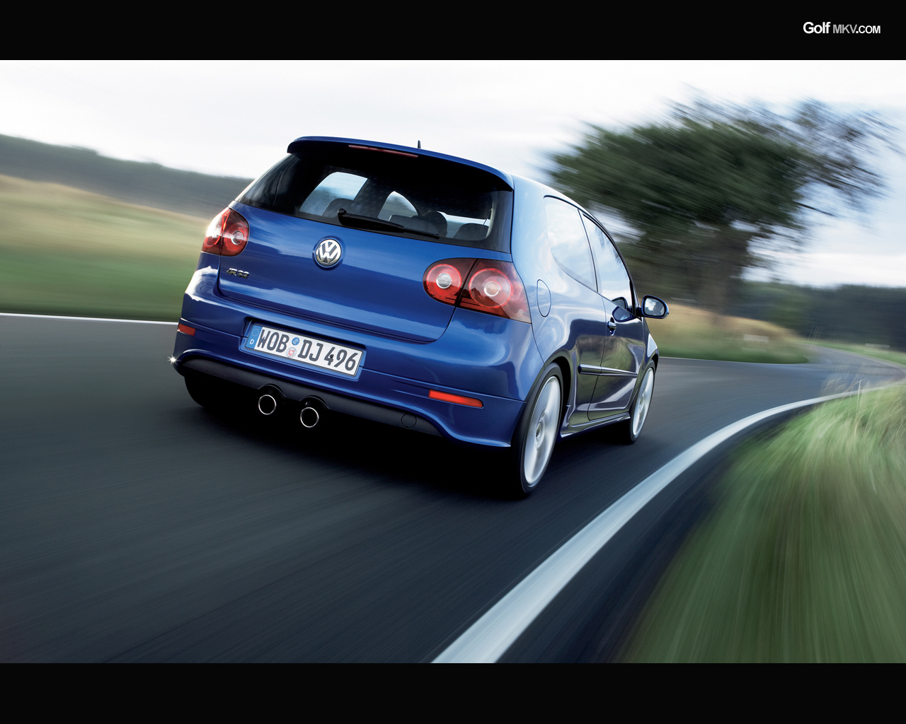

@Valentin M.- daca vrei prelungire cu ochiuri de pisica poti sa incerci prelungirea de la R32, doar ca trebuie sa umbli la finala ca are tipsurile centrate pe mijoc
Uite si poza ca sa vezi de ce vorbesc, dar cred ca o sa te miri de pretul foarte ridicat al prerlungirii de R32
Apropo stie vreu coleg de forum daca se poate achizitiona fusta spate de R32 si de la alt producator, nu neaparat OEM dar la un pret cat de cat decent, daca da de unde si cam la ce bani?
