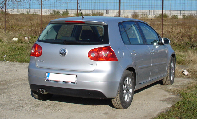

cat despre iesiri mergi pe drepte ca la GTI sau curbe ca la 4motion TDI (ca ale mele) nu improviza cu iesiri ovale patrate etc ca o sa arate chicios... dar e doar o parere personala... (uite si cosmo si-a pus o ovala pe mijloc si a renuntat....)
Un prieten de al meu are tipsuri Borla drepte la un Leon 1m...si sunt afumate urat permanent...nu au efectul frumos de nichel...de asta zic ca la diesel nu stiu daca e in regula cu tipsuri drepte... :icon_cool:

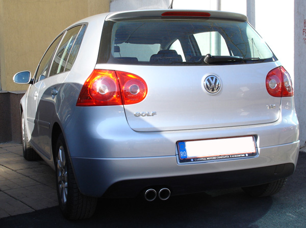

cristi, adevarat ca am renuntat, dar nu am renuntat pentru ca nu imi placea, ci pentru ca am plecat cu masina la drum lung (de cateva mii de km) si inlocuisem toba finala cu una mica de foc borla. facea prea mult zgomot, asta e motivul pentru care am renuntat. sincer mie imi placea cum arata cu ea pe mijloc (ori una ovala, ori doua rotunde gen GTI sau doua patrate rotunjite-parca gen r32). de acord cu tine ca una ovala pe stanga ar da destul de urat. de acord si cu 4abc ca una de inox pe diesel se va afuma repede si nasol. eu incerc sa ma duc maine sa-mi pun tips-urile si cred ca adopt varianta de 2 rotunde gen gti...depinde de ce gasesc la pilot auto. keep u posted

Cred ca se poate si cu iesiri drepte Gti, chiar nu scoate atat fum Tdi-ul meu si cele gen 4motion sunt faine.

cu tipsul inca nu stiu cum sa fac ...cum am mai spus, ma duc acolo si vad ce-mi place ...probabil iesire dubla gen GTI, voi vedea...
merci! sa vedem acum cu evacuarea cum faci, ma apuc si eu de ea, numai ca nu prea am timp ... :D
gata si evacuarea :offtopic:
(Pilot Auto, 300 de lei toata treaba)

Arata chiar foarte bine,insa sunt curios daca peste ceva timp nu o sa se decojeasca vopseaua...:
Marius - beeton! Imi place, supermisto!
Scoate vreun sunet evacuarea aia?
Super !!! :)
Ahh, ce m-ati imbolnavit. Trebuie sa-mi fac si eu chestia asta :) . De-ar fi si $ :)
super misto arata.

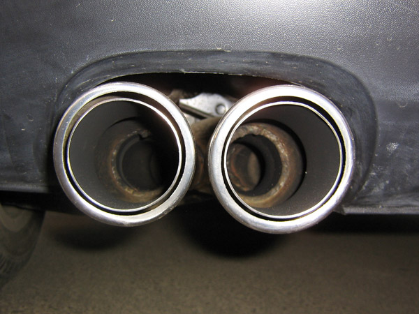

Marius- spunem-mi te rog cum sunt montate tipsurile,sunt sudate sau prinse cu suruburi?
imi permit sa raspund eu: sudate (doua tipsuri-cred, eu asa le-am luat si oricum nu aveau unul dublu). la mine (ca la tdi nu stiu sigur cum e) trebuie sudate de o teava in y si apoi sudate de toba finala.
toba originala la tdi are doua iesiri tevile vin in jos,dar sunt curios cum se poate monta.Astept raspunsul lui Marius ca el ne poate ilumina cu montatul.
o poza face cat o mie de cuvinte zic eu :Driver:
aftele de sudura care se vad sunt date doar ca sa fie fixate, sudura a fost facuta prin interior (se observa in a doua poza din postul meu anterior)
intre tipsuri si toba finala s-au confectionat niste coturi (tot de inox) ...se vad in poza
@lucian: scoate, sigur ca scoate si sunete evacuarea :hainoroc: (asta pe langa fum, condens si ce-o mai scoate ea...) :D
sa-ti iei un spray din ala de esapamente si sa dai pe punctele de sudura si cordonul ala de la interior... ca sa nu curga rugina nonstop din ele
si tevile originale care vin jos din toba s-au taiat sau...?scuze ca nu inteleg.daca te rog poti sa mai faci o poza exact la iesirea tobei unde vin tevile de inox?Merci.
vag4ever - gasesti poze edificatoare in posturile lui aviasol, pe la inceputul topic-ului!
da. s-au taiat in asa fel incat sa se poata monta coturile alea direct
