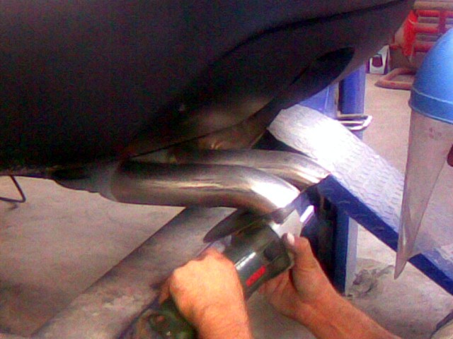

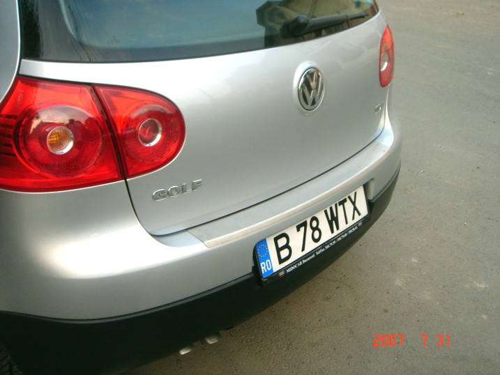

prima imagine dupa montarea fustei GTI... urmeaza toba saptamana viitoare...
am inlocuit si aparatorile de noroi ca sa fie totul ca la carte...

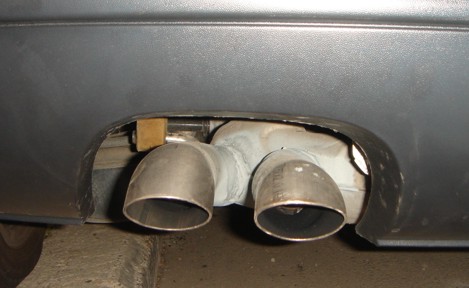

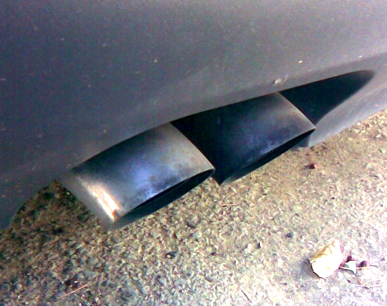

iesirea de la tobe o fac la www.pilotauto.ro si nu vreau sa o fac cu tipsuri ci doar cu teava (inox) intoarsa in jos (model de diesel), ca la A3 SB
ce parere aveti?
nu vreau tipsuri ca sa nu arate tunata..... imi place sa fie cat mai discreta modificarea
nu schimb toba ci doar ii prelungesc iesirea astfel incat sa vina pe gaura...
Modificat de aviasol
Va arata precum un 4motion, zic eu, bine :lol:
cat ai dat in total pe toata treaba cu toba? (separat manopera si materiale daca se poate)
170 materiale+manopera 30 la baiatu cu maini dibace (bonus), Teava de inox 57mm

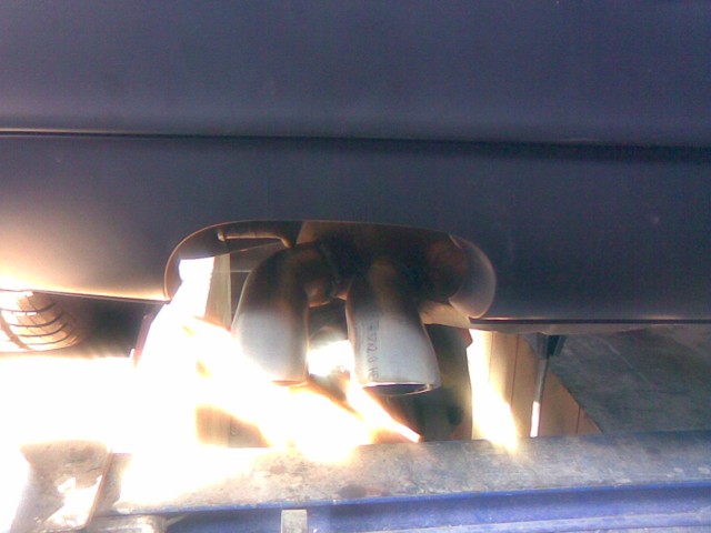

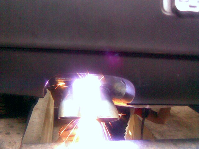

apoi am fost la pilot auto si in 1,5 ore mi-au confectionat cele 2 tevi de evacuare final a tobei din teava de inox 57mm
pret 170 lei (manopera si materiale)
asta este tot.. nu e mare scofala...

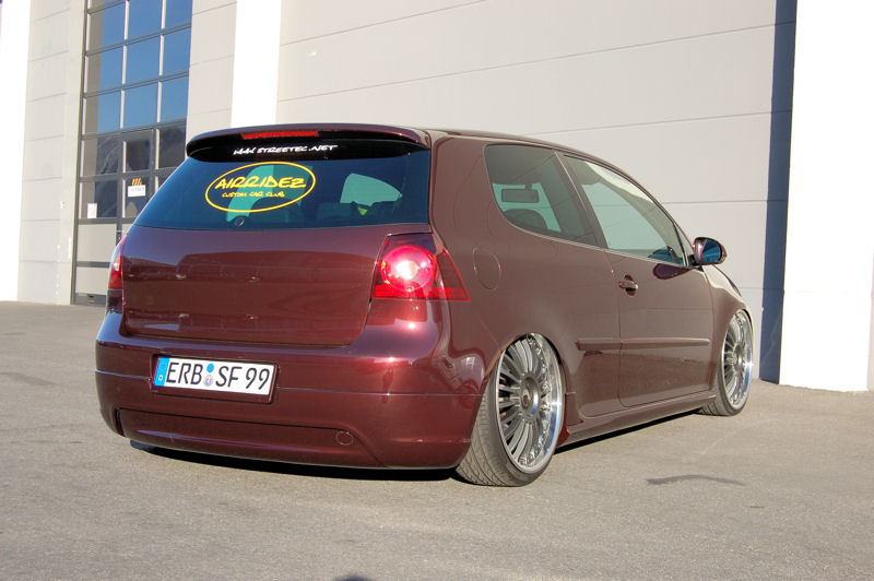

Salut, imi poate spune cineva ce fel de fusta este aceasta? parca nu seamana cu cea de GTI
IIihhhuuu, ce aratare de masina.Si uite ca sunt si golf-uri 5 urate :icon_thumright:

odata cu noul look vreau sa schimb si evacuarea, am gasit pe ebay.de 4x100mm si 4x76mm, care credeti ca este mai potrivita?
Modificat de Boro
mai, ce vrei tu sa faci e total alceva fata de ce am vrut eu. eu nu am vrut sa modific masina gen tuning ci numai sa o fac sa arate mai bine folosind piese originale vag si imaginea 4motion-ului...
ca sa pui tobele alea 4x trebuie sa tai din fusta... macar in partea dreapta.... parerea mea este ca va arata cam chicios.
