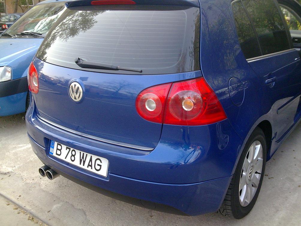

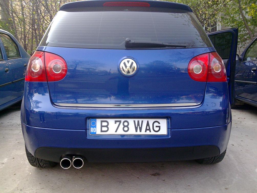

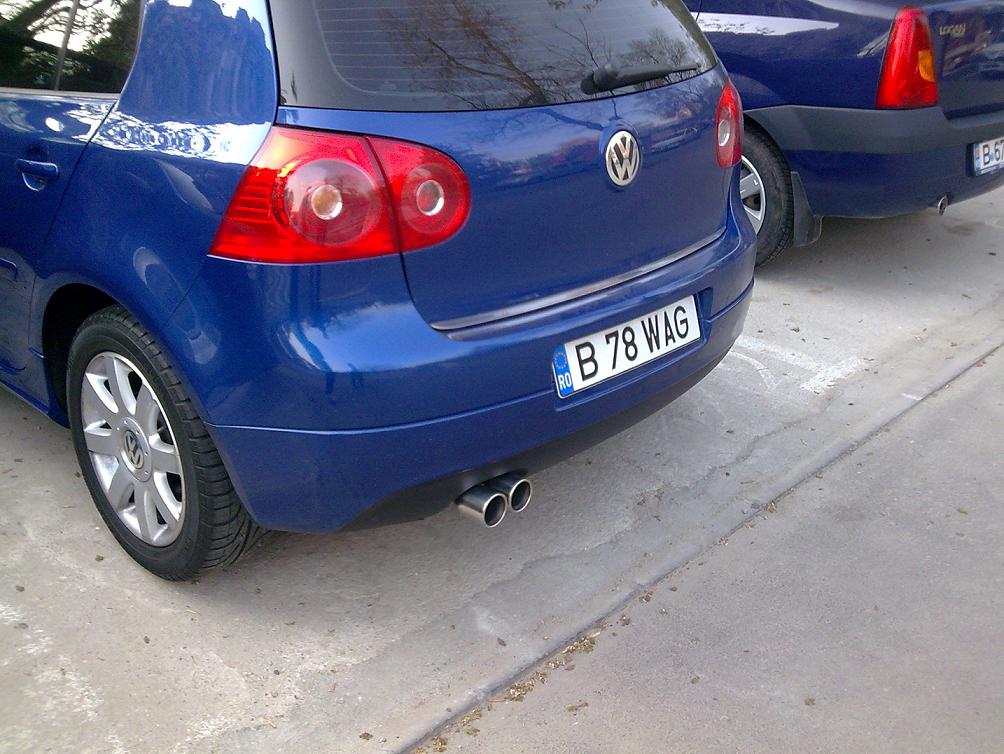

Gata, am terminat si eu modificarea.
Nu prea imi place cum au iesit tipsurile, asa ca va rog sa va dati cu parerea.
Parca sunt prea in afara??
Modificat de andy_nr10
A iesit ok. Din cate stiu eu ideal era daca cel din stanga era un pic mai intrat decat cel din dreapta si practic cand te uitai din lateral, urmareau amandoua linia masinii.
Si parca mergeau ambele un pic mai in dreapta. Oricum bravo pt modificare :coolpics:
Modificat de iLL One
andy_nr10, arata bine, poate trebuia o idee mai sus primul tips. In rest, eu zic ca a iesit excelent.
Ofera-mi si mie detalii referitoare la procedura, preturi, de unde ai luat piesele etc.
Cred ca gasesti toate detaliile pe topicul asta. Cel putin eu le-am dat :unsure:
