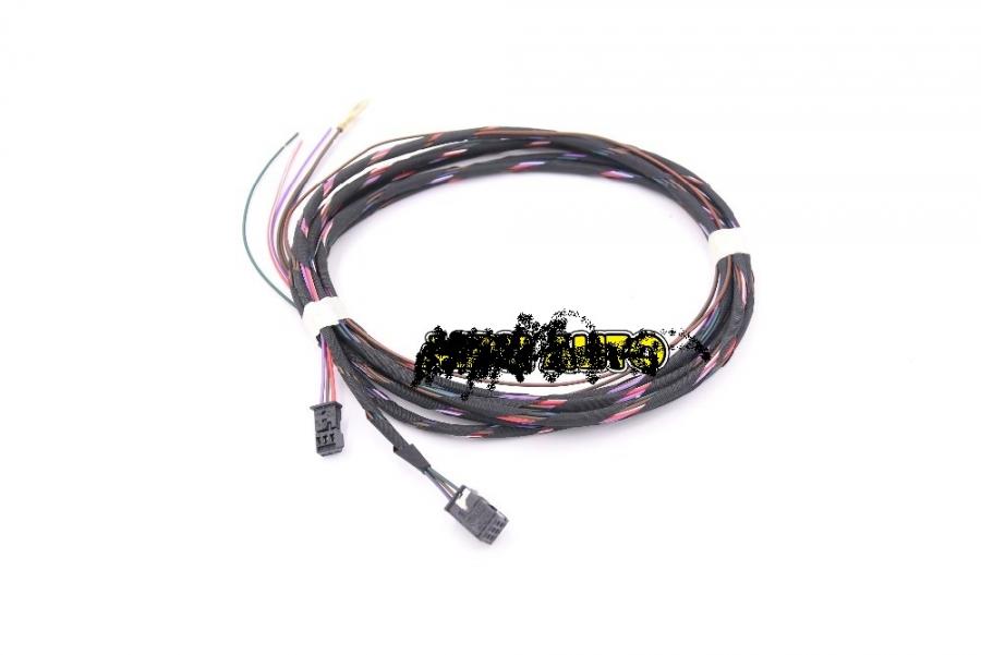

Am uploadat o poza cu un cablu care mi-a facut viata mai usoara, fiind intr-un fel sau altul gata facut.

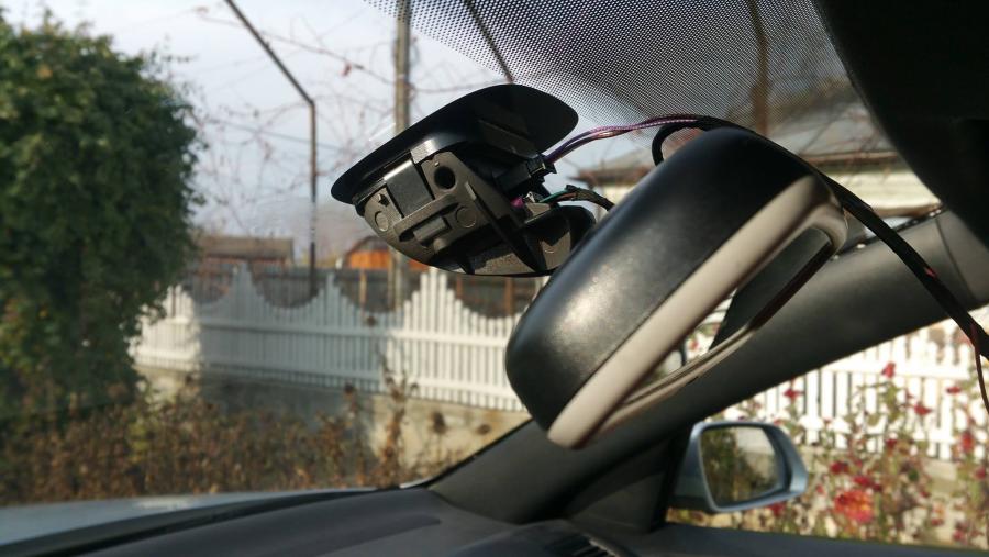

1. Am asezat senzorul in suportul de pe parbriz
2. Am venit cu oglinda peste, pe sinele suportului.

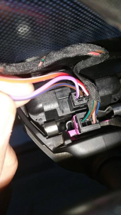

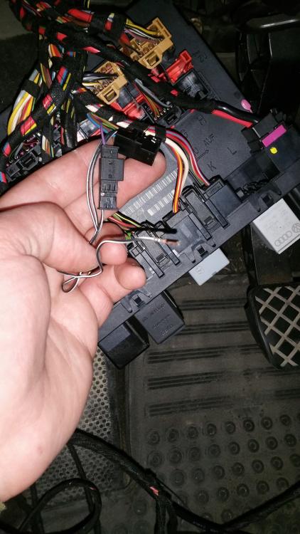

3. Am conectat senzorul si oglinda si am plecat spre centrala/panoul de sigurante pentru alimentare.
23574104_1640816819282181_2126768173_n.thumb.jpg.06acc0bcfb096dbfe5713ebd7f10025f.jpg
Am zis ca nu am terminat treaba, pentru ca nu mai am ce imi trebuie, caut inca un adaptor ca in poza (model chinezesc pentru conexiuni fara taieturi,etc...)

De asemenea, nu am verificat daca am toate cablurile la blocul de lumini, ci l-am pus besmetic, fara sa ma uit. CH/LH nu merge,deci nu cred ca e tras (zic nu cred pentru ca e non-facelift, iar butonul e chinezesc). De unde pana unde vine firul acela?

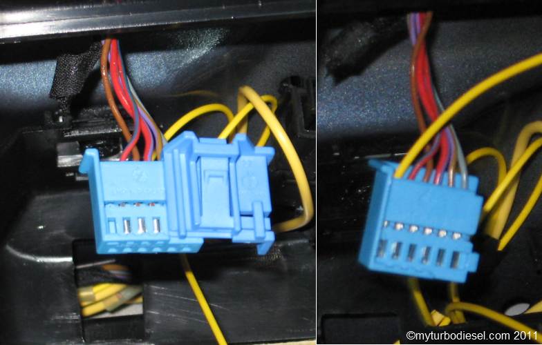

Nu am conectat oglinda heliomata la centrala electrica (firul de dat inapoi). I-am dat doar + si - caci am nedumeriri. Cablajul asta cu de toate a venit cu un fir mai scurt, care ar trebui sa intre in plafoniera, doar ca pe octavia 2 nu este conector de plafoniera cum este cel albastru din poza de pe net.rls-wiring-2.jpg.c491489b75bc42f6d969fea17f5449cd.jpg

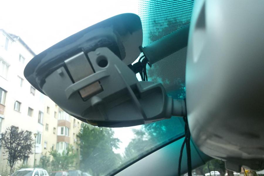

salut , la mine s-a desprins suportul cu sina metallica care este lipit de parbriz. Care ar fi solutia oficiala de a lipi la loc piesa ?
Eu ma gandeam sa lipesc cu poxipol , dar eram curios cum vine din fabrica.
Eu am incercat cu mai multe solutii de la bizon si ceva Italienesc...sunt varza
Vazand ca adezivul are culoare neagra m-am gandit ca este silicon de lipit parbrizul...surpriza,chiar asa este,am dat 45 lei pe un ditamai tubul de silicon ca sa folosesc 4 picaturi...dar asta este identic cu originalul,altceva nu a tinut pentru ca trebuie pus foarte gros adezivul iar cele dedicate sunt defapt pentru modele tip ventuza care se subantelege ca trebuie puse in strat foarte subtire.
Am rezolvat problema in zilele urmatoare cu Mamut Glue Hight Tack (se gaseste in mai  multe magazine - nu vreau sa fac reclama) . Am curatat zona cu lama de cutter si apoi alcool . Am pus pe cadrul metalic adezivul si apoi am tinut presat pe sticla 15 minute , dupa 24 de ore am montat oglinda si senzorul pe suportul metalic. Recomand solitia ,dupa 3 luni si cateva mii de km ,totul tine perfect si pare solid.

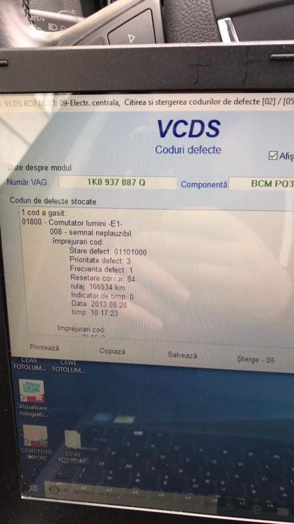

Salut am si eu o problema cu senzorul d lumini cred ...îl pun p auto si chiar daca e lumina afara el se aprinde si nu mai merg nici funcțiile CH &LH...am fct o diagnoza si imi da asta
F l o r i n
Eroarea zice ca ai problema la comutatorul de lumini. Pune altul de proba.
by  GaBytZu88
Am pus si tot nu merge
sau o codare aiurea.
F l o r i n
ok - ai pus. Dupa ce l-ai montat si ai aprins/stins luminile, eroarea a disparut...sau a ramas ?
