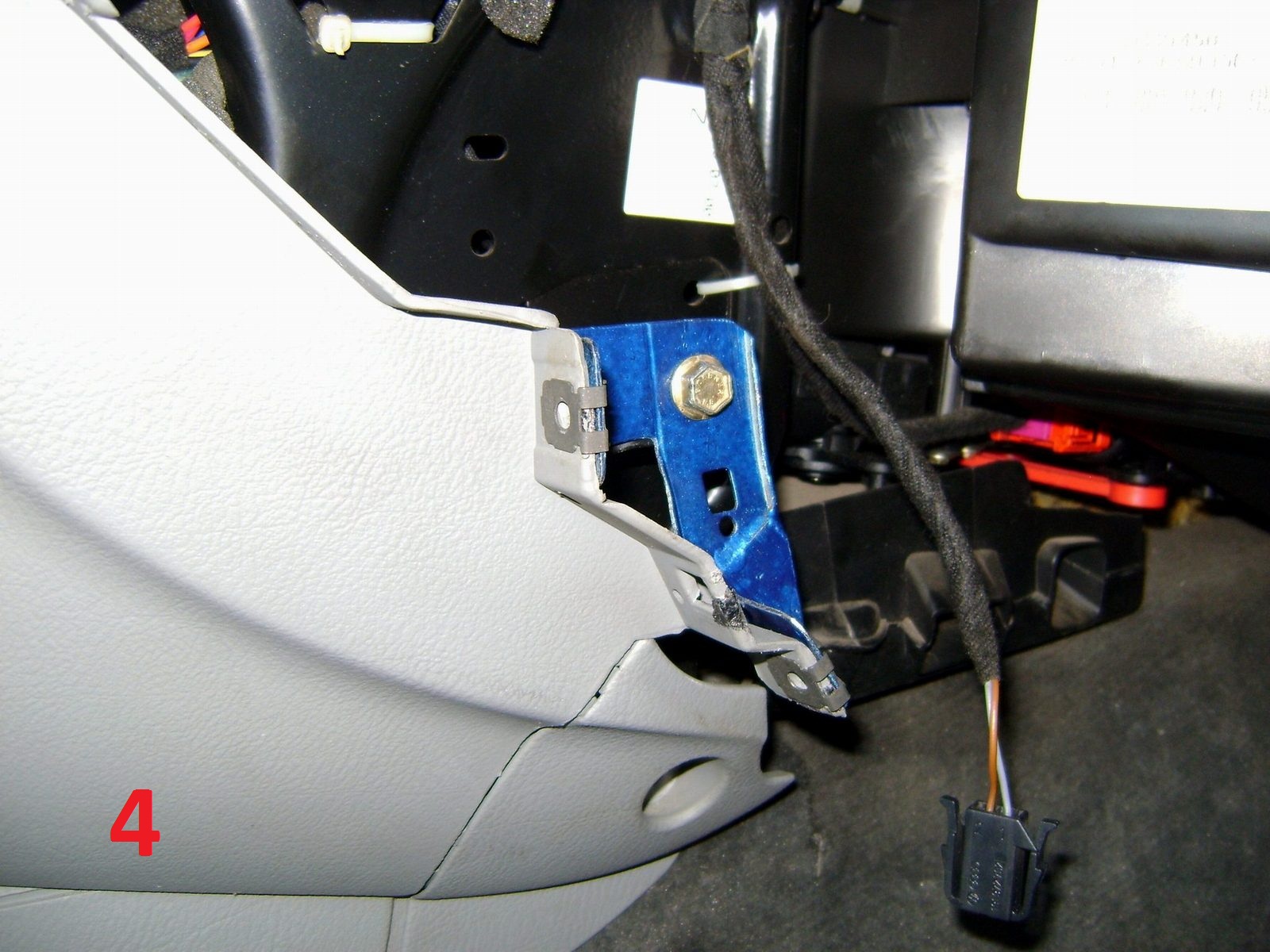

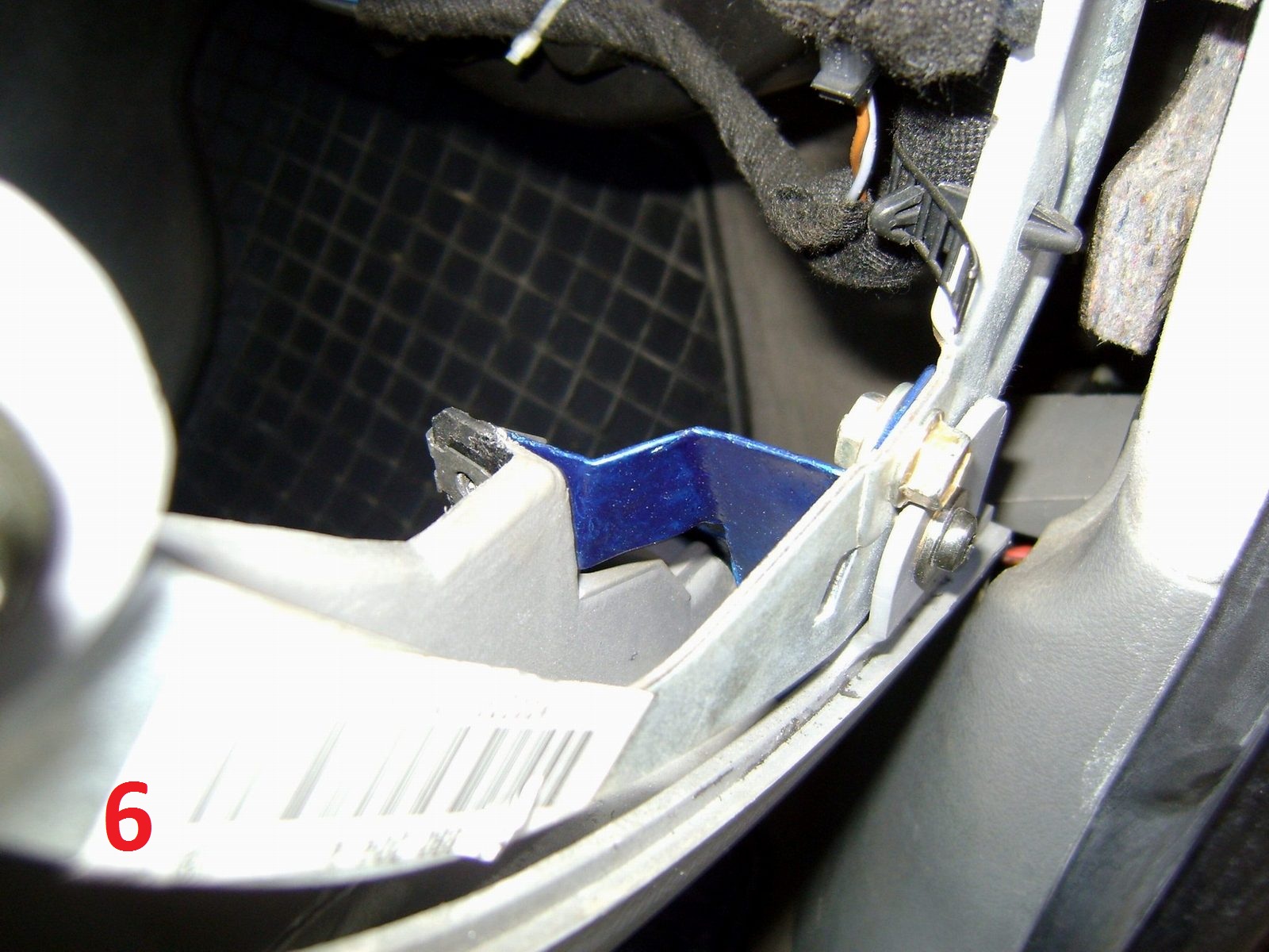

Apropo de asta, dupa ce partea stanga am rezolvat-o si nu mai am niciun zgomot, de ceva vreme am tot felul de troncaneli in partea dreapta a bordului, in jurul torpedo-ului. De curiozitate am desfacut torpedo-ul si surpriza: majoritatea clemelor de sustinere rupte (din 7 mai aveam vreo 2) atat din torpedou cat si din bord. Cand am vazut ca un torpedo nou e vreo 200 de euro, m-am apucat sa-l sudez pe al meu. Si vreau sa spun ca a inceput sa-mi placa sudura in plastic :hainoroc: . A iesit o treaba minunata.
Mai am de facut niste intarituri din metal in partea de jos, unde fabricantul trebuia sa faca mai solid bordul si urmeaza sa montez totul la loc. O sa va fac si niste poze, poate cineva se va folosi de ele (nu cred ca sunt sigurul cu astfel de probleme).
Si revin cu pozele.
In primele 2 vedeti cateva exemple de prinderi si balamalele usii torpedoului sudate. Am avut doar plastic negru pentru adaos, din aceasta cauza arata oarecum urat. Dar... in spate nu le vede nimeni. Important e ca sunt foarte consolidate. :icon_thumright:
In imaginea 3 vedeti ranforsarile ce le-am pregatit pentru partea de jos a bordului.
In final, in 4,5 si 6 le vedeti montate la loc.`
Daca aceste ranforsari existau din fabrica, se putea spune ca bordul de Passat era pregatit pentru drumurile din Romania. Altfel... e doar o chestiune de timp pana cedeaza.

Si revin cu pozele.
Ai din intamplare si un sablon sau vreun desen cu cotele ramforsarilor astea sau le-ai facut direct?
C o s m i n
Nu, nu am. Le-am construit din mers. In functie de cum a cerut bordul.
Multumesc pentru raspuns, ti-au iesit foarte bine.
