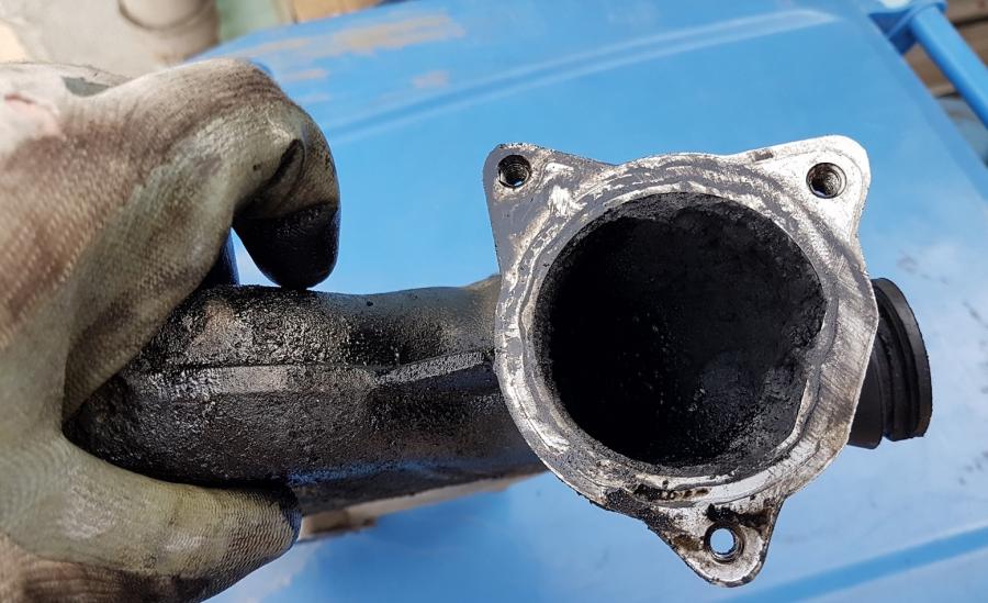

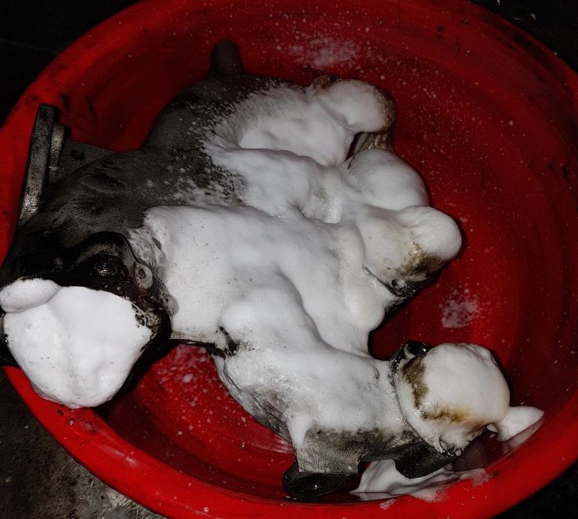

Am curatat si eu EGR si galeria de admisie in week-end. Nu au fost niciodata curatate si am 261000 de km. Era ceva adunat acolo, cam 2 mm grosime. Am inmuiat cu benzina cam 30 de minute si cu mare atentie am indepartat calamina dar...la final m-am saturat si am dat cu spuma activa nediulata. Imi pare rau ca nu am facut asta din prima. Le-a scos impecabile.  Am schimbat si garnitura de cauciuc pentru ca era murdar de ulei dedesupt. Ca impresii...parca am ceva mai multa sprinteneala si un sunet usor atenuat la motor.  Cred ca o sa fac treaba asta anual.

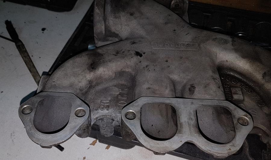

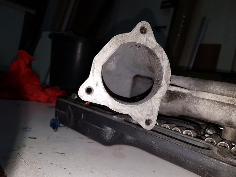

Dupa un an de la curatarea EGR mi-am facut timp si pentru galeria de admisie. De fapt cu asta trebuia sa incep, aici erau cele mai mari depuneri. Am scos cam 500 ml de funigine, practic tot plenumul galeriei era colmatat. Pe tuburile de coborare catre chiulasa nu erau cine stie ce depuneri, pe porturile chiulasei asemenea. Am folosit diluant, degresant motor si jet de apa. Cu un bat de lemn de frigaruie am mai dislocat din bucatile mari, sa mearga mai repede. Treaba este foarte anevoioasa si murdara, m-am intins pe 2 zile. Daca tot am dat jos EGRsi clapeta au fost curatate din nou si ele, nu erau mari depuneri acumulate intr-un an.
Situatia initiala:
Dupa curatare:
Ca prima impresie dupa curatare s-a imbunatatit semnificativ felul cum se comporta masina la plecarea de pe loc si viteze mici. Inainte era destul de brutala cand schimbam treptele, in special din 1 in 2, practic nu reuseam fara sa smuceasca cand luam piciorul de pe acceleratie.
