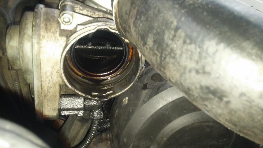

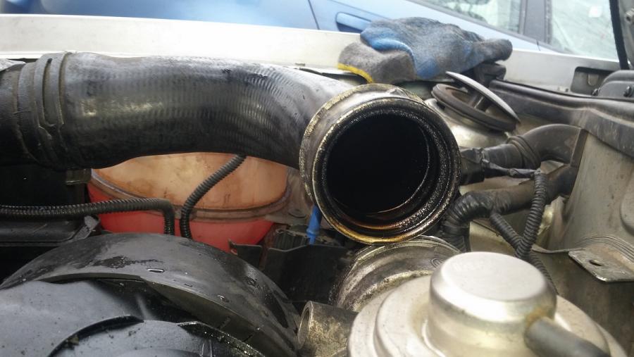

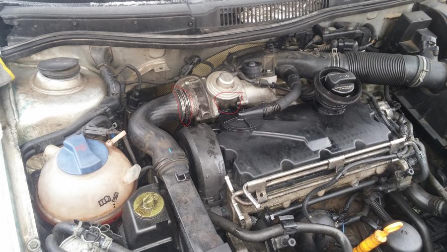

Salutare! Ma poate lamuri si pe mine cineva ce cauta uleiul de la clapeta de aer. Motorul este 1.9 AXR. Am observat scurgerile acu ceva timp dar astazi a trebuit sa fac loc sa umblu la intinzatorul de la cureaua de accesorii si am detasat furtunul ala gros de la clapeta. Momentan masina trage ok, fara fum la esapament. Multumesc!

Trebuie EGR nou,si la tubulatura oring nou daca urechile de prindere sunt intacte,daca nu trebuie si furtun nou
de ce EGR nou? EGR-ul este piesa care contine clapeta? Si totusi cum ajunge uleiul in furtunul respectiv, aia fiind o cale de admisie aer? Mersi!
Modificat de ciprian_bas
EGR nou ca sa scapi de scurgeri ,uleiul ajunge acolo de la gazele de carter sub forma de vapori
Nu te contrazic (doar intreb ca sa fiu sigur ce ma asteapta la mecanic) dar sunt pareri cum ca si o turbosuflanta cu un grad de  uzura antreneaza ulei catre galeria de admisie. M-as bucura sa nu fie la cat de scumpa e de reparat (nu mai zic de inlocuit). Cum as putea sa scot posibilitatea asta din calcul?
Nu se poate ghici ce si unde sunt probleme/uzuri fara o constatare
Corect, insa pareai sigur pe tine cu EGR-ul. Oricum mi-ai mai dat o speranta/ o varianta. :) Mersi mult de indicatii!
E bine de stiut. Cand rezolv am sa-ti dau un feed-back. Cele bune!
Poate pare mai neortodoxa metoda cu gaurirea intercoolerului dar eu am aplicat metoda si a curs ceva ulei de acolo.Este recomandata mai ales dupa o curatare a admisiei pentru a evita aspirarea uleiului in motor.
Modificat de Fiestax
Intr-o luna uleiul e inapoi in aceeasi cantitate (din clip)
Modificat de EEXCALADE
