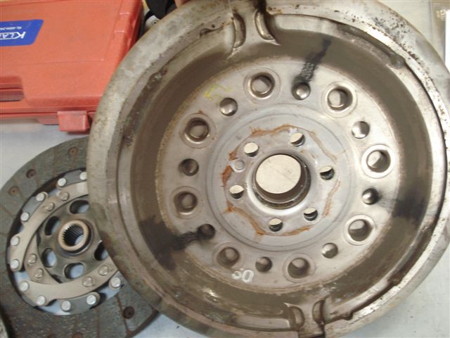

Am atasat poze Asa trebuie sa arate placa de presiune? Sa-i lipseasca un dinte ?
Dar volant asta asa trebuie sa aiba marginile?ca sudate?
Va rog sa ma ajutati ca sa le dau de cap masina.
S-a mai discutat cu ceva vreme in urma exact despre acel "dinte" lipsa. Asa e modelul nu e o defectiune.

Dupa 6 luni de la prima verficare s-au hotarat sa-mi schimbe pe garantie kit-ul de ambreiaj. volant nu are nimic defect si ca atare nu se inlocuieste. Dureaza cam 1 saptamana comanda si reparatia.
