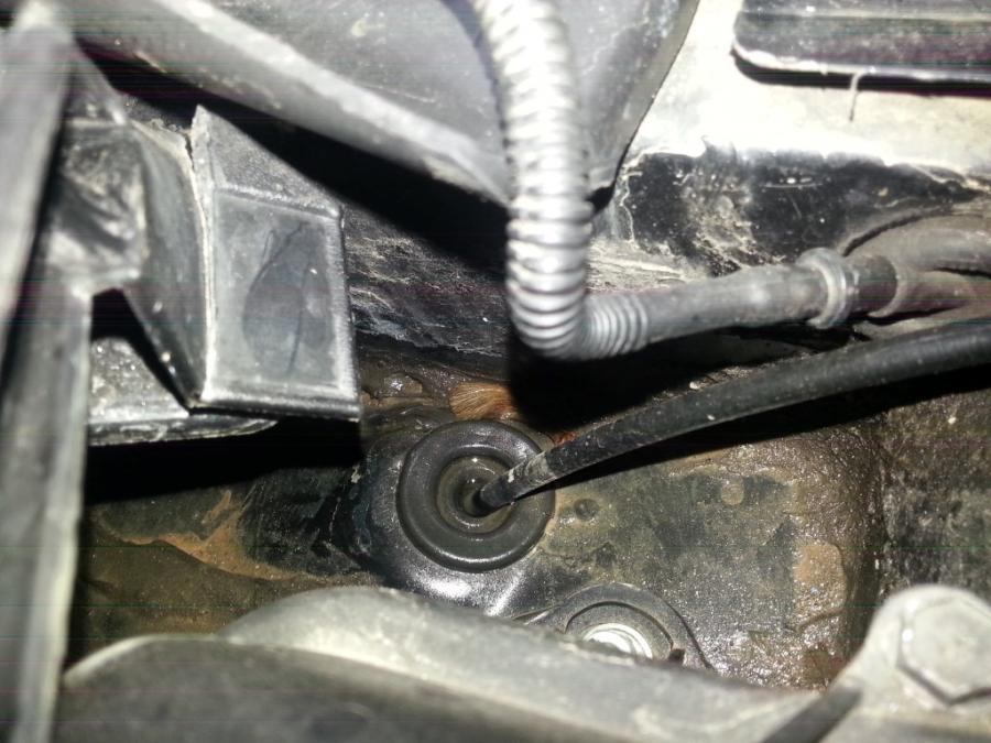

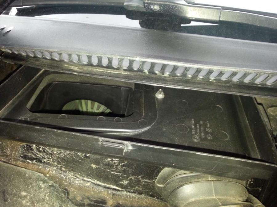

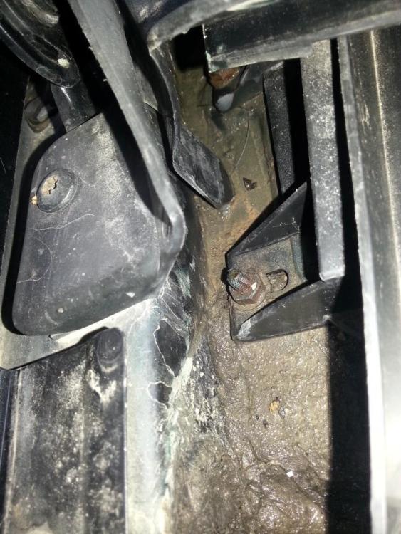

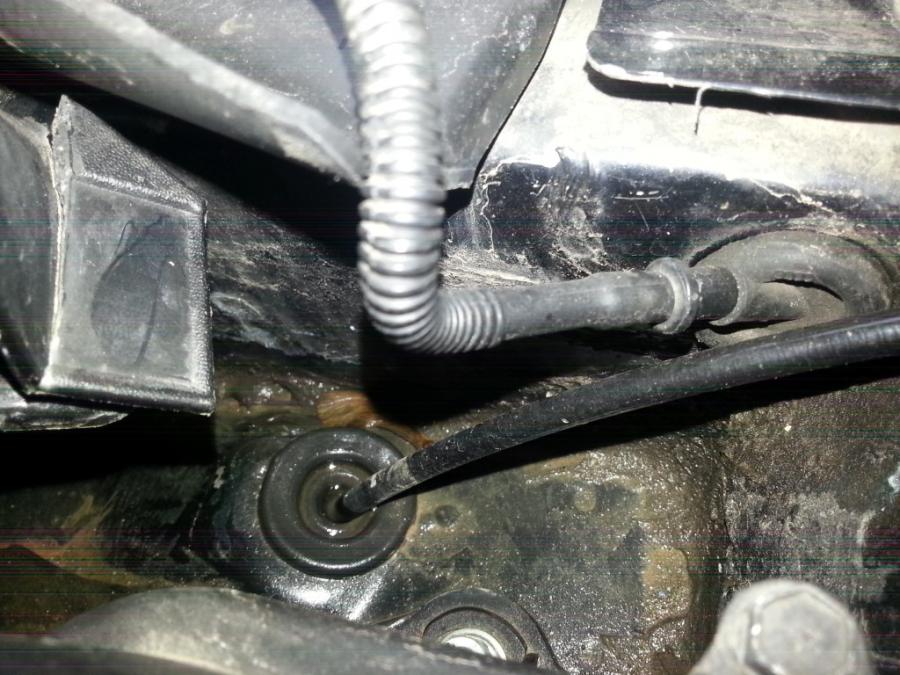

Am verificat filtrul de polen si nu e ud. Desi stiam ca trebuie sa am si acel jgheab de scurgere , am constatat ca nu e acolo,am sa-l caut in beci sau voi cumpara altul. Atasez niste poze sa-mi indicati eventual unde sunt acele gauri de care spune 42miticutza ca eu n-am reusit sa le gasesc. Sincer n-as vrea sa demontez aripile de pe masina pt a putea curata acele scurgeri,se poate cumva ajunge la ele  demontand carenajul de plastic de sub aripa? Ca sincer numai astea mi-au mai ramas de verificat,altceva nu mai stiu.

Aparatoarea de noroi (carenajul) de sub aripa este fixata cu 11 holsuruburi cap stea. In spatele aparatorii de noroi, spre portiera, este un burete gros care se scoate cu mana partial in partea de jos si se curata zona de mizerie. Acolo se aduna in timp frunzele si praful care intra pe sub coltul de sus al aripii, in zona balamalei capotei.

Demontezi carcasa filtrului si vei vedea acolo o garnitura de spuma. Un material foarte prost care acumuleaza apa. O arunci si incarci cu silicon canalul din suport. Apoi il montezi la loc.
Pentru scurgerile de sub baterie si tulumba... simplu: bagi degetul si impingi afara mansoanele alea de cauciuc.

Deci pot desfunda locul de care zice 42miticutza , demontand carenajul  si scotand acel acel burete , fara a mai fi nevoie demontarea aripilor ca si in pozele puse de 42miticutza mai in urma .

Se poate curata fara sa dai jos aripa, dar o faci orbeste cum am mai spus. Adica pe pipaite.  Ar fi mai comod cu masina suspendata. Te uiti la poza din 13.09.2013, pag. 11, la zona incercuita, vei gasi un orificiu oval cam de 60 x 30. Acolo se deschide un canal care ajunge sub coltul parbrizului. Ca sa vezi mai bine dai jos si grila de la baza parbrizului, si plasticul de protectie la balamaua capotei, are un singur TX30 sau 35. Daca nu ai timp acum, este de ajuns siliconatul garniturilor de la ECU si polen. Pe viitor tebuie sa cureti pt. ca mizeria pastreaza umezeala si apare rugina.

Din nou probleme cu apa. Imi intra apa in masina la usa stanga fata, probabil pe la imbinatura tablei care tine geamul cu tabla usii, o sa aplic silicon acolo, desi am aplicat si anul trecut. Imi mai intra si la carcasa filtrului de polen, am reusit sa demontez carcasa, si am constata ca garniturile sunt praf, mai ales cel subtire, cauciucat. Nu stiti care este codul lor OEM, si daca se poate comanda la reprezentanta?

Am cumparat silicon de lipit geamuri, si cu ala am lipit inapoi carcasa de filtru polen, si deocamdata cu ala voi incerca si la usi.
