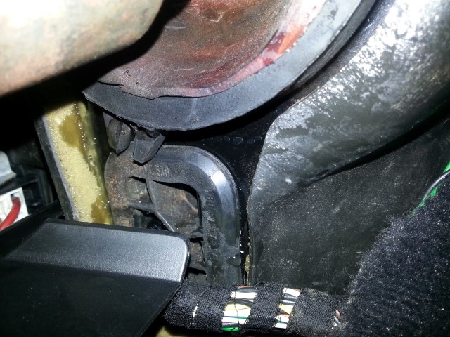

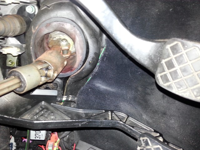

Am descoperit pe unde intra apa,efectiv siroieste asa ca un mic paraias.E undeva la garnitura de la cutia ECU,am bagat apa langa ECU,am lasat sa curga de pe parbriz si acolo se aduna apa (am puso si cu spatele in jos sa stea apa acolo) , apoi m-am uitat sub bord si am vazut cum efectiv siroia apa,ba mai mult era si "smechera" sa zic asa ca mocheta de sub pedale si partea de mocheta ce urca umpic in sus spre panoul ignifug erau uscate,apa se prelingea pe panoul despartitor inspre podea si se aduna pe podea pana cand se imbiba mocheta in partea de sus si astfe constatam ca e apa acolo.Acuma ma pregatesc sa demontez cutia ECU sa vad in ce stare e garnitura si eventual alte locuri cu problema , va tin la curent dupa ce montez totul la loc si mai torn apa sa vad daca mai intra.

Vestea buna e ca am depistat pe unde curge,am demontat si am pus cheder ce am folosit si la panourile de la usi,pastrand si garnitura aia de burete , am montat totul la loc,am turnat apa p-acolo si infiltratiile  persista, cred ca singura solutie e un strat gros de silicon, astfel incat nici aer sa nu mai intre pe acolo.Atasez si niste poze in care se observa pe unde se infiltra apa dupa ce trecea de garnitura cutiei ECU , se prelingea pe buretele ce face parte din acea izolatie antifonica .

Cosmin, am mai vazut la un B5.5 apa multa in spate dreapta si nu in alta parte. La masina in cauza a avut scurgerea de sub baterie infundata si a intrat apa prin instalatia de climatizare. Nu stiu cum a ajuns in spate, probabil prin tevile alea care aduc aer cald... Acum e clar ca la tine nu ai scurgerile de sub grila din fata infundate, dar poate vine apa tot din zona aia. Nu stiu daca B5.5-ul a stat intr-o pozitie care a favorizat scurgerea apei acolo, dar era balta....

Eu in locul acelui cheder pe care l-am folosit prima data si n-a avut efectul scontat am hotarat sa aplic un strat substantial de silicon pe care am hotarat sa-l las sa se uste mai mult de 24h,avand in vedere temperaturile de afara,urmand ca azi sa montez totul la loc, sa torn apa in zona respectiva si sa revin cu un feedback daca am rezolvat sau nu infiltrarea apei in zona respectiva.
