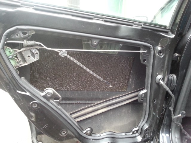

E prost sistemul. Garniturile alea nu-s lifetime si nici nu-s lipite in locul potrivit, astfel ca se aduna apa intre table. Trebuiau lipite pe buza de la usa, nu de la panoul ala zincat.
  On 17.10.2015 at 19:16, terminatoru a scris:
Azi am desfacut usile fata si eu din alte motive si uitati ce am gasit,a mai si plouat si acum am apa in spatele scaunului stanga spate,banuiesc ca la fel e si pe spate ca se vede cum se scurge apa pe prag :grrrrrr:  :grrrrrr:  :grrrrrr:
attachicon.gif20151017_141637 (Small).jpg attachicon.gif20151017_141646 (Small).jpg attachicon.gif20151017_174627 (Small).jpg attachicon.gif20151017_174636 (Small).jpg
Se pare ca am de lucru :mop:
majoritatea masinilor de pe aceasta platforma si similare, sufera de problema asta.
curatat, pus silicon... si se rezolva problema.

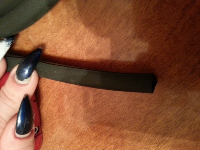

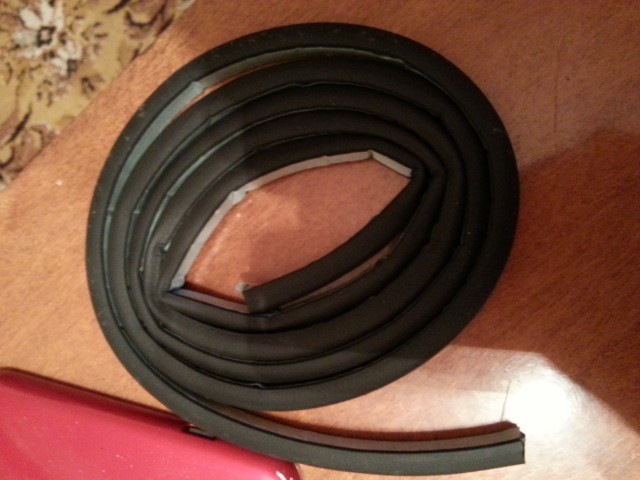

Asa cum am zis , azi am mesterit si iata ce am folosit si ce a iesit:
post-58309-0-17354800-1445275632_thumb.j post-58309-0-55894500-1445275632_thumb.j post-58309-0-83735600-1445275632_thumb.j post-58309-0-11828100-1445275633_thumb.j
Chederul l-am gasit la un magazin unde se vand materiale pt amenajari interioare,la 4lei/m si am folosit vreo 11 m.Acum sper sa nu mai am treaba cu accesul apei pe la usi.Daca aspir apa din mocheta cu un aspirator ce trage si apa ,e suficient sau mai trebuie sa fac altceva?

Bravo! Cativa ani e asigurata masina.
Cam asa a iesit si la mine. Doar ca latura de sus n-am mai adaugat-o. Pericolul e de-acolo in jos.
Ps: Zi-o p-aia dreapta. Secretul reusitei era in ajutorul primit de la posesoarea unghiilor. :P
Am zis ca daca tot am desfacut ii dau roata si stiu o treaba,initial asa m-a gandit si eu ,ca in partea de sus e ok garnitura.
O.T. Ma gandeam eu ca o sa vedeti si unghiile :winter: ,ieri,ce-i drept ale mele erau tot cam asa de negre doar ca mai urate :icon_geek:.​​
