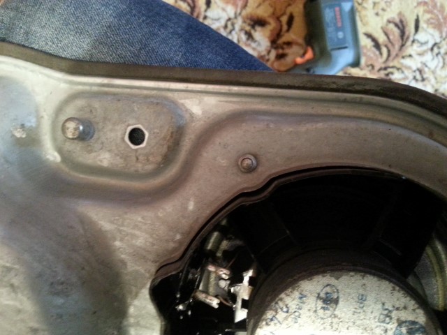

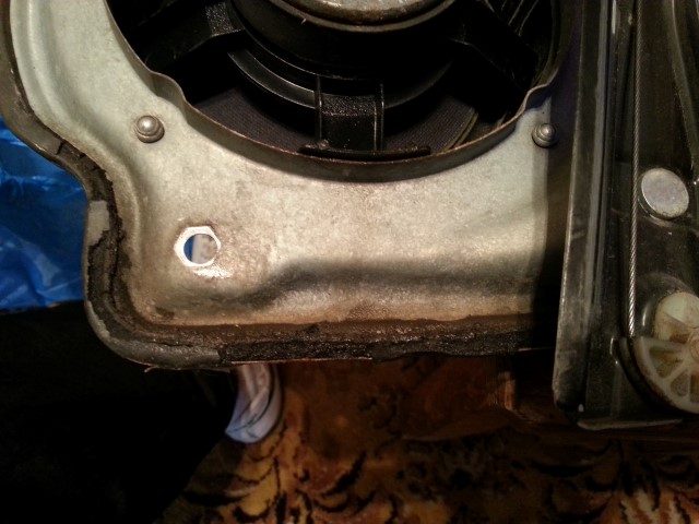

Azi am desfacut usile fata si eu din alte motive si uitati ce am gasit,a mai si plouat si acum am apa in spatele scaunului stanga spate,banuiesc ca la fel e si pe spate ca se vede cum se scurge apa pe prag :grrrrrr:  :grrrrrr:  :grrrrrr:
post-58309-0-51550200-1445109088_thumb.j post-58309-0-41730400-1445109146_thumb.j post-58309-0-15872700-1445109217_thumb.j post-58309-0-85570800-1445109286_thumb.j
Se pare ca am de lucru :mop:
Aoleu :mellow:  Ai un pic de lucru. Si ai nevoie si de spor, asa ca spor la treaba. Trebuie sa rezolvam cat mai repede chestia cu apa ca vine frigu si inghetam:))  :frigbaitata:
