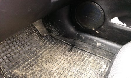

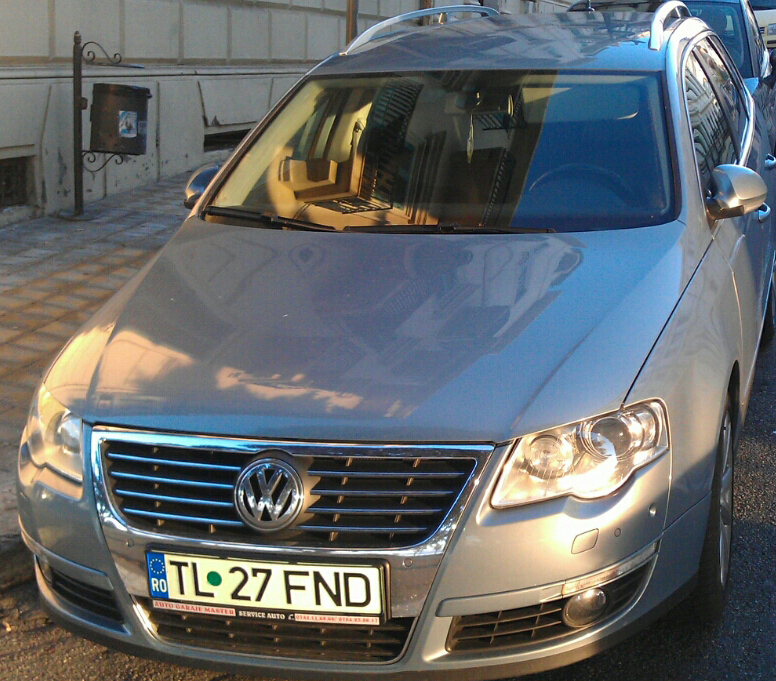

Salutare! Cine imi poate spune pe unde ar putea intra apa in masina, pe partea dreapta? Am atasat niste imagini pentru a se vedea mai bine. Scuzati mizeria...e vreme urata la Iasi.  :frigbaitata:
post-14965-0-06231500-1426665902_thumb.j
post-14965-0-92492800-1426665906_thumb.j
post-14965-0-74653000-1426665911_thumb.j
Tu ai citit macar putin in topic? Numai despre asta se vorbeste. Is convins ca o sa ne dai chiar tu raspunsul.
