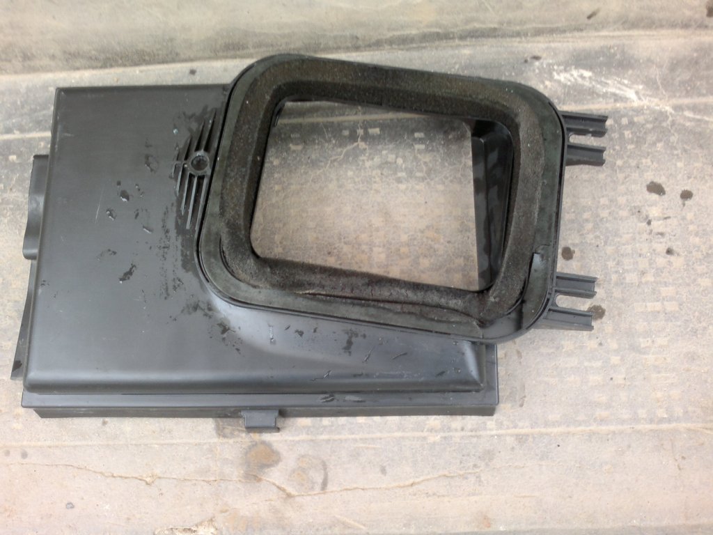

si mie de ceva vreme gasesc apa pe covorasul de cauciuc de la pasagerul dreapta.am desfacut suportul de la filtrul de polen si am costatat ca este rupta garnitura acestuia si si buretele acela nu arata bine.aceasta sa fie cauza?am sunat la un magazin de piese si mi au zis ca acea garnitura nu vine separat.asa sa fie oare?
post-63975-0-60251000-1416224457_thumb.j
post-63975-0-76401800-1416224461_thumb.j
post-63975-0-29545000-1416224468_thumb.j
Modificat de iuliu1984
este posibil.... baga silicon la greu, ca sa ermetizezi acolo.
Si eu am bagat silicon in locul garniturii (care oricum era destul de absorbanta, nu izola perfect) si nu mai am treaba.
de ala de parbriz si nu o sa mai ai probleme
am reusit pana la urma.in locul buretelui am pus niste cheder de etansare geamuri din burete si in locul vechii garnituri am pus silicon de parbriz (noroc cu un prieten care mai avea jumate de tub ramas) wurth.am strans suruburile de la suport pana a iesit un pic pe langa siliconul.sper sa nu mai am probleme.
Eu am pus silicon sanitar. Ala de parbrize s-ar putea sa nu-l mai dezlipesti decat cu suportul bucati.
Dar oricum nu umbli prea des la el.
ca si completare,desi nu s sigur daca n am mai scris...buretele vine doar cu suport.
eu asa am luat,ma apucase damblaua de piese originale :tuktuk:
