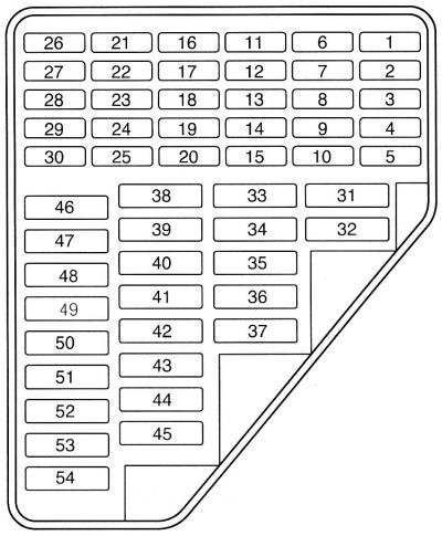

Verifica prima data siguranta 17 si daca e buna vezi releul nr. 10. Se afla sub bord pe partea soferului, deasupra centralei electrice.Cateva poze:post-10189-0-61334600-1345148449_thumb.p;post-10189-0-54858700-1345148475_thumb.p;post-10189-0-92980600-1345148489_thumb.p;post-10189-0-47751300-1345148516_thumb.p;post-10189-0-34864400-1345148536_thumb.j.
Corect. Dar eu cred ca e releul. daca era siguranta nu se putea face diagnoza pe ecu.

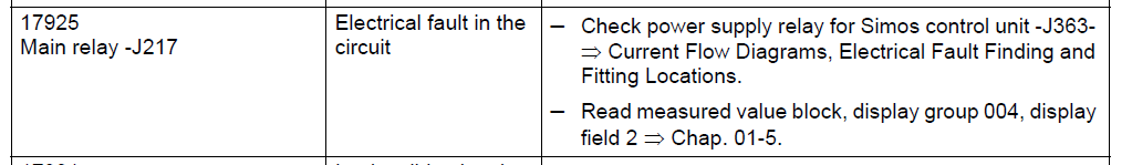

Verifica daca ai alimentare pe pinii releului, in special pe pinul 2 si daca la punerea contactului releul cupleaza. poti incerca sa desfaci carcasa si sa apesi cu mana contactele releului/
Modificat de Al Bundy
Salutare baieti!
Din ce am citit pe acea scheme scrie ca releul este pentru motronic. Calculatorul meu este Simos!
Tot acolo se afla releul?
Cred ca am gasit releul scrie 429 pe el. COd 1J0906381. Acum ramane sa gasesc de la cineva alt releu sa vad dac merge!
Ai masurat daca ai tensiune pe pinii lui conform schemei din posturile anterioare?

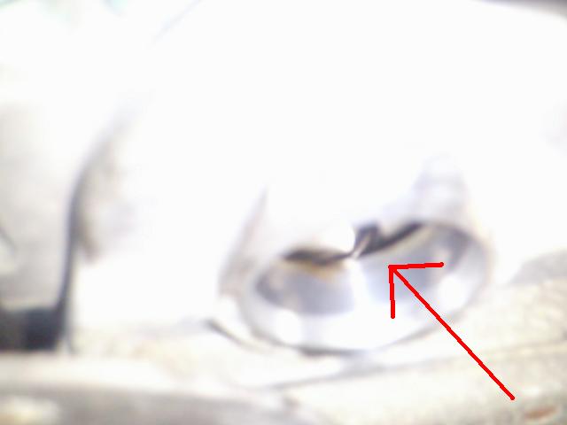

E posibil sa fi sarit distributia de la punct. E problema comuna la AZQ, acum ma documentam si eu vizavi de problema. Cica se uzeaza un ghidaj al lantului si pleaca de la punct 2-3 dinti.
exact asa am patit eu era sarita de la punct , ca sa scapi de probleme ar trebui sa schimbi kitul de distributie, se uzeaza patinele si sare de la punct 2, 3 dinti
Din pacate si eu am descoperit ca al meu Polo are lantul sarit de la punct. Citind niste posturi ale unor colegi am verificat distributia. Cum te uiti la motor in partea dreapta sunt 2 suruburi, acelea se desfac, iar si se scot "doapele".
AZQ are 2 axe cu came si dupa ce se scot acele doape o sa se observe un semn la fiecare, ele trebuie sa fie la fel la fiecare ax.
Am sa pun niste poze cu al meu, care este sarit de la punct.
