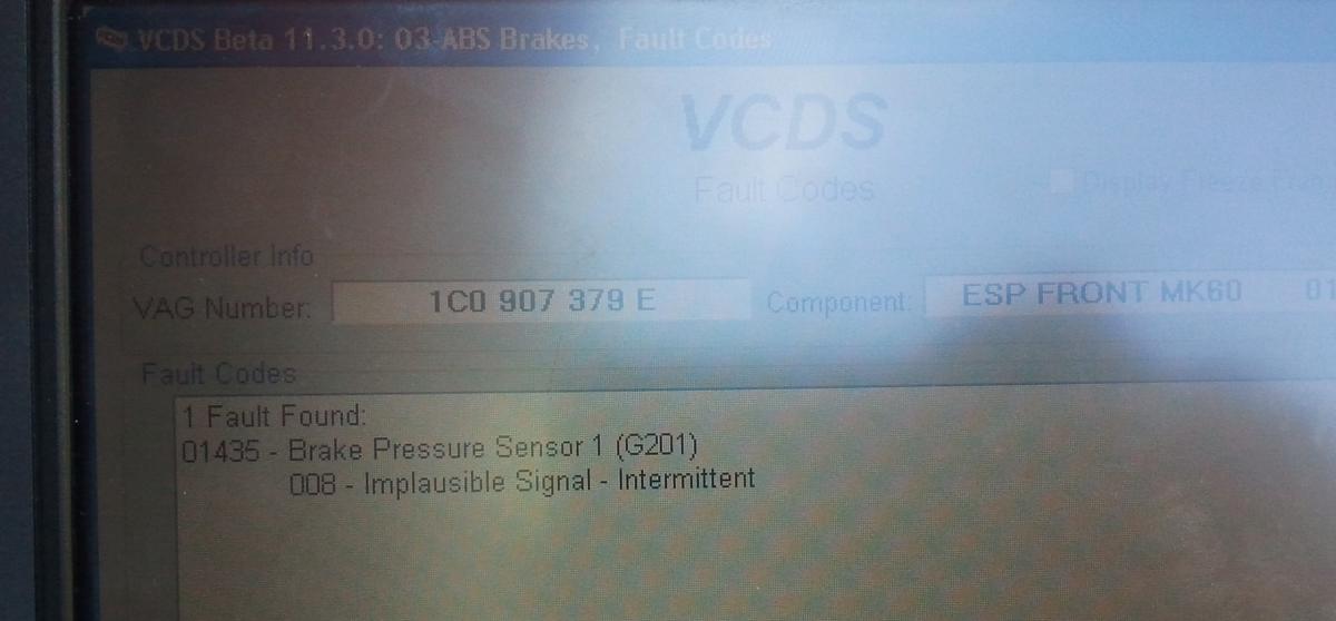

Salut. Am nevoie de un mic ajutor. Masina: new betle, 2001, benzina. Acum cateva zile m-am trezit cu martorii EPC si ESP aprinsi in bord. Cand se aprindea unul cand celalalt, cand amandoi. Am pus masina pe tester si am avut numeroase erori.... Intre timp am observat ca nu se mai aprind stopurile pe frana asa ca am schimbat sw de frana. Dupa ce am facut aceasta operatiune nu mi s-au mai aprins martorii (ESP, EPC) in bord. Am sters toate erorile si am facut vreo 25 km cu masina sa verific daca se mai aprind si totul a fost in regula. Din pacate din toate erorile pe care le-am avut au reaparut doar 3 dupa cei 25 de km. In continuare atasez 3 poze cu erorile in cauza. Ce am verificat: bateria ( era cam descarcata - am pus-o pe redresor, acum e ok), schimbat sw de frana ( acum se aprind stopurile pe spate de fiecare data si nu mai am in bord martorii ESP si EPC ).
Ce ma intereseaza : ABS ( sa functioneze )
La beetle senzorul g201 se afla in afara pompei ABS?
post-55407-0-37808900-1342981113_thumb.j
post-55407-0-85025700-1342981129_thumb.j
post-55407-0-44188600-1342981296_thumb.j
NU, este in corpul pompei ABS.

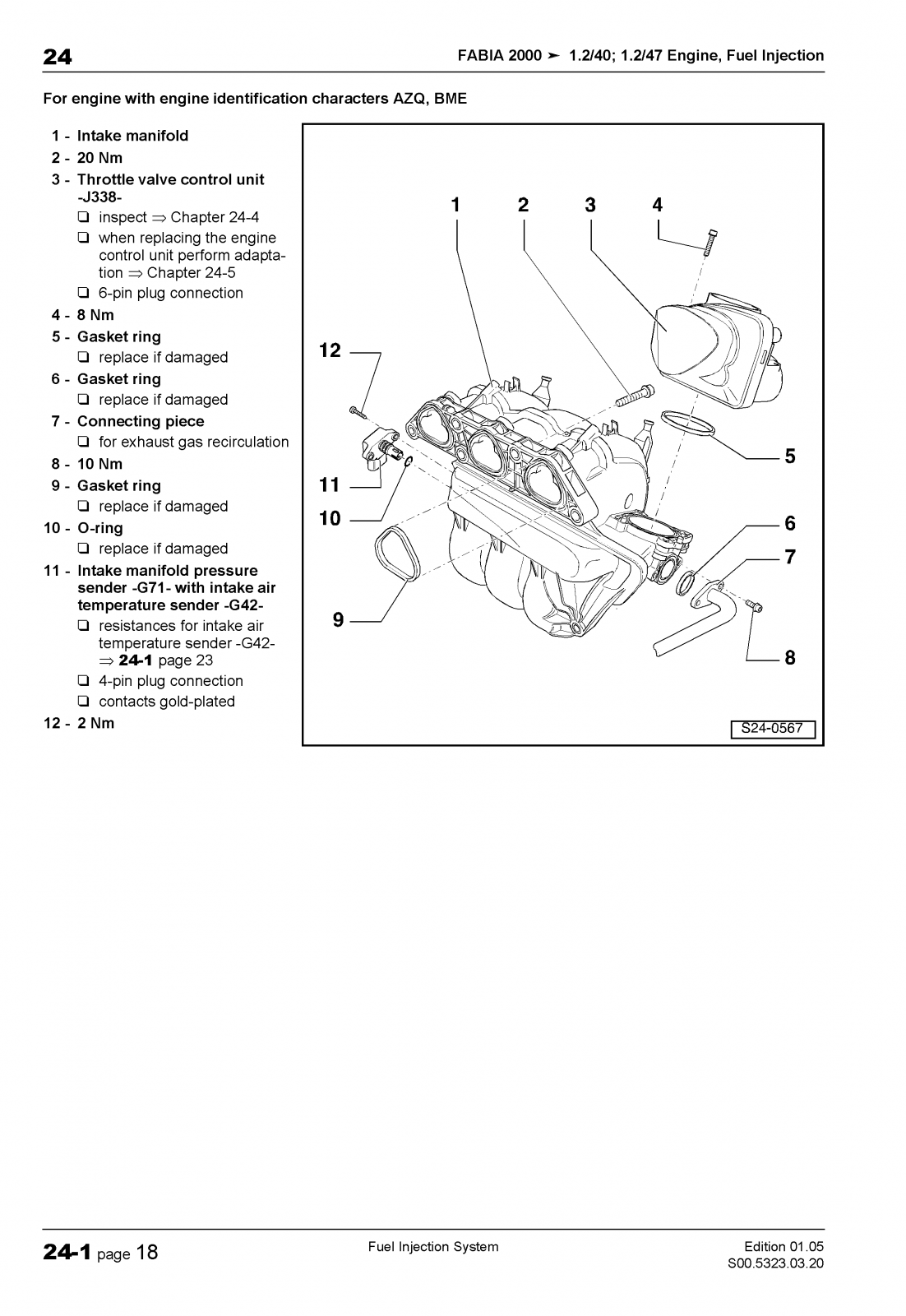

Care sunt senzorii G 70 si G71 si unde se afla?
Se pot curata?
Poate cineva sa puna si niste poze cu pozitia lor?
Va multumesc
Pentru 16555:post-10189-0-04591400-1344020829_thumb.p; pentru 17549:post-10189-0-45261700-1344020871_thumb.p si G71: post-10189-0-34625500-1344020900_thumb.p.
Eu as verifica prima data firele/contactele de la senzorul lambda G39 apoi daca trage aer fals pe undeva si daca pe evacuare exista scapari de aer (sa nu fie crapaturi pe langa sondele lambda si sa intre aer din afara) apoi daca nu se descopera nimic verifica sonda lambda G39. Atasez si o poza cu managementul motorului:post-10189-0-53305900-1344021526_thumb.p
